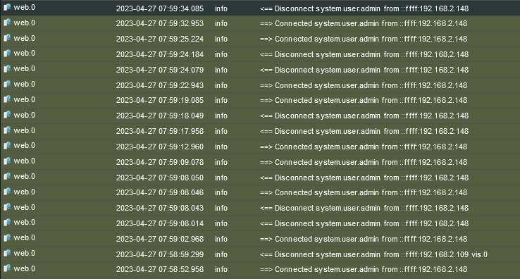

    hab 3 FireTablet, 3xFullybrowser..aber eines scheint ein Problem zu haben...
    • G gluecksmann
      arteckA Offline
      arteckA Offline
      arteck
      @gluecksmann
      adapter stop
      lösche das Object ..nicht die einstellungen..
      und starte den adapter.. die objecte sollten jetzt richtig angelgt sein
      G 1 Antwort Letzte Antwort
      • arteckA arteck
        @gluecksmann
        adapter stop
        G Offline
        G Offline
        gluecksmann
        schrieb am zuletzt editiert von gluecksmann
        @arteck
        Hallo, das hat scheinbar geklappt.... hatte gehofft das ich das beim nächstem Problemfall auch so achen kann..aber da gibt es keine Objecte
        • G gluecksmann
          @arteck
          arteckA Offline
          arteckA Offline
          arteck
          @gluecksmann sagte in FullyFehlermeldung:
          das passiert imme rdann wenn du das Tablet tauscht und das neue andere Daten liefert
          • arteckA arteck
            G Offline
            G Offline
            gluecksmann
            @arteck
            ist das jetzt die Antwort auf das erste oder zweite Bild? ;-)
