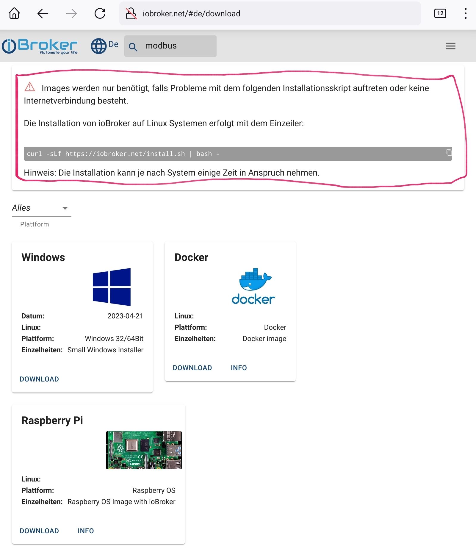

                          um den Befehl
                          curl -sLf https://iobroker.net/install.sh | bash -
                          nicht eingeben zu müssen, und dafür ioBroker niemals auf einem Rechner, auf dem bereits etwas anderes läuft einsetzen zu können.
                          ich hatte früher für alle SBC incl. odroid die images erstellt.
                          Damals bestand aber die Installation noch aus vielen Einzelschritten.
                          seit der immer weiter gepflegten Installationsroutine für alle Systeme ist dieser Aufwand nicht mehr zu vertreten
                          M 2 Antworten Letzte Antwort
                            @manuel001 sagte in Script anhalten und wieder starten über ein anderes Script:
                            Ich habe damals das verwendet:
                            wofür?
                            um den Befehl
