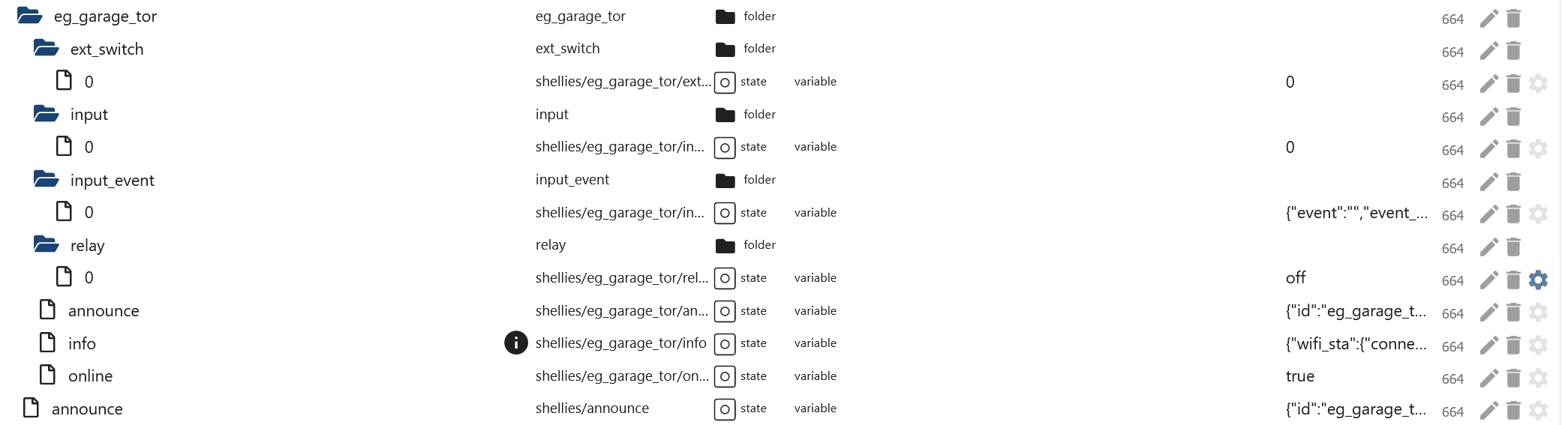

      @marc-berg Danke, dass war der entscheidende Hinweis.
      Für alle anderen, hier direkt die Lösung:
      Der "Button" im Shelly wird über das Topic relay/0/command mit dem Befehl on aktiviert. Da dieses Topic bei mir bisher nicht exisiterte, habe ich es einfach (mit einem beliebigen MQTT Client) geplublished.

        ich würde gerne mein Garagentor mittels eines Shelly 1 über den ioBroker steuern.
        Ich kann das Tor bereits über das Shelly Web Interface steuern. Auch die Zustandsanzeige über ein Shelly Addon funktioniert korrekt.
        Die Datenpunkte des Shelly laufen per MQTT korrekt in den ioBroker rein. Hier sehe ich auch die entsprechende Werte.
        Um das Tor nun über den ioBroker zu öffnen, hätte ich erwartet, dass ich den Status von relay/0 auf on stellen müsste (True hatte ich auch getestet). Damit bewegt sich das Tor aber nicht. Dieser Datenpunkt ist nur ein Status.
        Welchen Datenpunkt muss ich im ioBroker verändern, um das Tor zu öffnen.
        Ich habe den Shelly 1 über 230V angeschlossen. Der Taster fürs Garagentor ist an I und O angeschlossen. Button Type ist "Momentary Switch" und für Auto-Off habe ich einen Wert von 0,5 Sekunden eingestellt.
