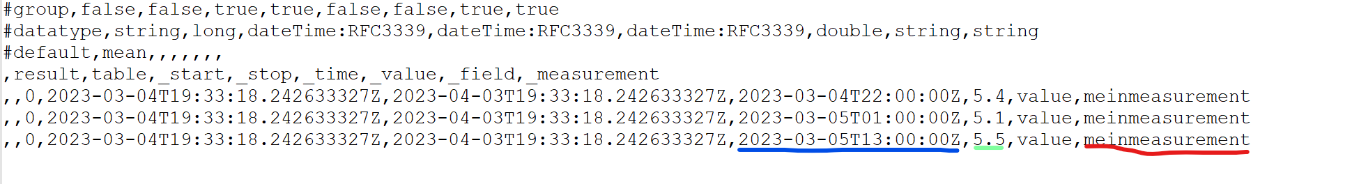

        Nein. Du hast da offensichtlich einen Export aus iobroker, der so nicht in Influxdb2 importierbar ist. Wenn du wirklich nur diese handvoll Daten importieren möchtest, und nicht noch eine Reihe anderer Datenpunkte, dann würde ich die Daten in ein InfluxDB-kompatibles Format bringen, das ist mal eine halbe Stunde Handarbeit.
        Zielformat muss so aussehen:
        #group,false,false,true,true,false,false,true,true
        #datatype,string,long,dateTime:RFC3339,dateTime:RFC3339,dateTime:RFC3339,double,string,string
        #default,mean,,,,,,,
        ,result,table,_start,_stop,_time,_value,_field,_measurement
        ,,0,2023-03-04T19:33:18.242633327Z,2023-04-03T19:33:18.242633327Z,2023-03-04T22:00:00Z,5.4,value,meinmeasurement
        ,,0,2023-03-04T19:33:18.242633327Z,2023-04-03T19:33:18.242633327Z,2023-03-05T01:00:00Z,5.1,value,meinmeasurement
        ,,0,2023-03-04T19:33:18.242633327Z,2023-04-03T19:33:18.242633327Z,2023-03-05T13:00:00Z,5.5,value,meinmeasurement
        Ersetzen muss du dann die Werte:
        _time(blau, in deinen Daten "timestamp")
        _value (grün, dein Tageswert)
        _measurement (rot, hier muss der Datenpunktname im Ziel z.B. "0_userdata.0.example_state" rein)
        Deine Spalten "acknowledged, from" werden weggeworfen, die benötigst du nicht.

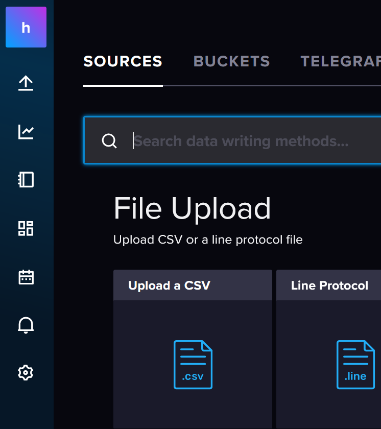

        Importieren kannst du das über die Web-UI

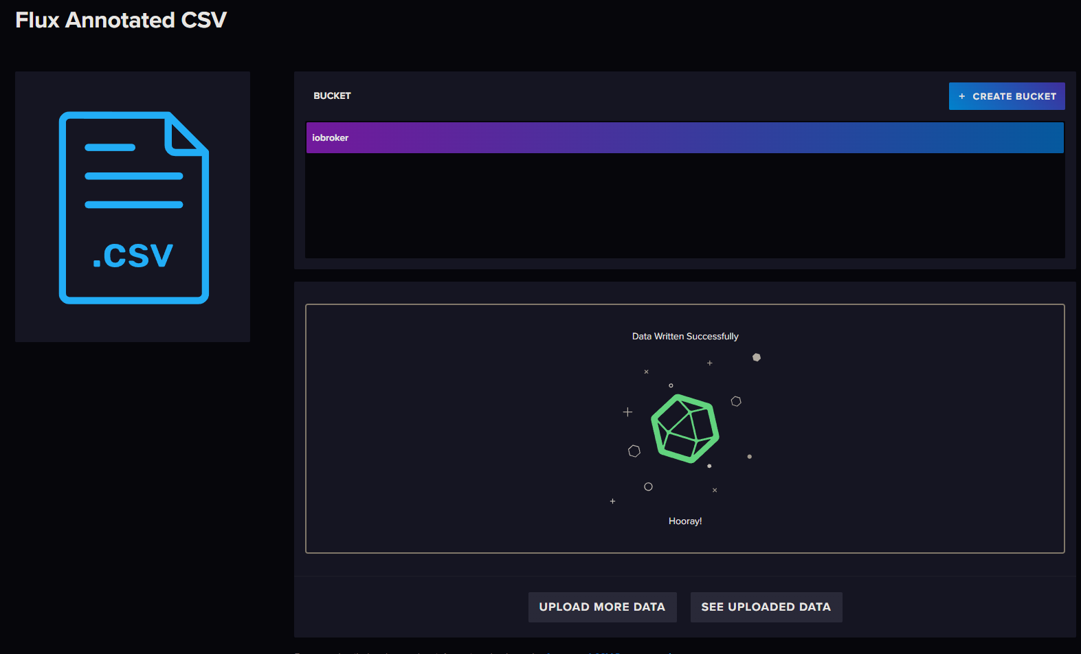

          @marc-berg said in influxdb 1 export und import influx 2:
          Habe nun einen Wert via iobroker geschrieben, dann einen export gemacht, damit ich die Vorlage habe, dann das csv angepasst, und importiert.
          )#group,false,false,true,true,false,false,true,true
          ,,0,2023-04-21T10:36:40.67619212Z,2023-04-22T10:36:40.67619212Z,2023-04-22T10:36:40.67619212Z,999,value,0_userdata.0.PV.Tageszähler
          ,,0,2023-04-21T10:36:40.67619212Z,2023-04-22T10:36:40.67619212Z,2023-03-16T21:00:00.075Z,50.4,value,0_userdata.0.PV.Tageszähler
          successfully, aber Datensatz wurde nicht hinzugefügt:
          Der _time Wert ist beim export von Influx 2 viel länger, oder ist das Ä ein Problem?

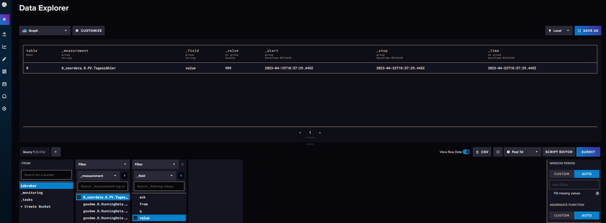

            Marc BergM Online
            Marc BergM Online
            Marc Berg
            @endurance
            Der Umlaut könnte ein Problem sein, aber der "999" Wert hat ja auch funktioniert. Ich sehe das "Problem" eher hier:
            Der Wert für die Zeit ist nur etwas kürzer, da die Micro- und Nanosekunden fehlen, das sollte kein Problem sein.
