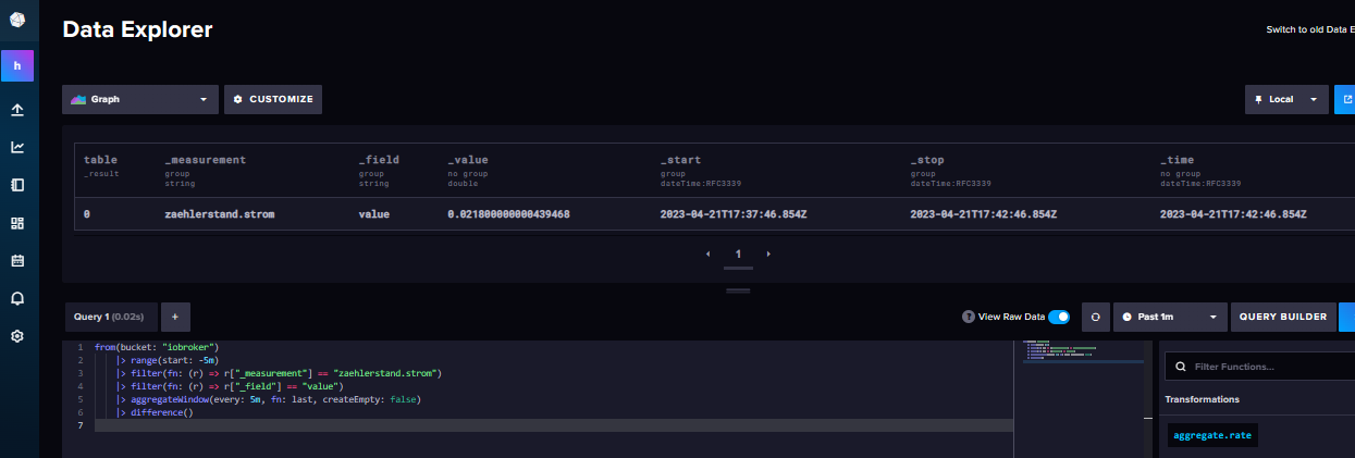

    stecke seit ein paar Tagen fest.
    Ich habe diesen Task zur Test angelegt:
    option task = {
      every: 5m,
    from(bucket: "iobroker")
        |> range(start: -5m)
        |> filter(fn: (r) => r["_measurement"] == "zaehlerstand.strom")
        |> filter(fn: (r) => r["_field"] == "value")
        |> aggregateWindow(every: 5m, fn: last, createEmpty: false)
        |> difference()
        |> yield(name: "last")
        |> to(bucket: "test5m", org: "home")
    laut Protokoll werden wird alles "success .. " ausgeführt aber ich finde im Bucket test5m keinen Eintrag.
    Vielleicht hat jemand einen Tipp der mir weiterhilft.
    LG

      @agrippinenser sagte in influxdb2 - Downsampling per Tasks:
      .. noch zur Ergänzung > so versuche ich zu finden!
      from(bucket: "test5m")
        |> range(start: 1970-01-01T00:00:00Z, stop: now())
        |> aggregateWindow(every: v.windowPeriod, fn: last, createEmpty: false)
        |> yield(name: "last")

        @agrippinenser
        <meinen Unsinn gelöscht>
        Die Abfrage
            |> range(start: -5m)
            |> difference()
        ergibt leider gar keinen Sinn.
        Du filterst auf die letzten 5 Minuten, fragst dann den letzten Wert aus diesen 5min ab. Und dann willst du aus (max.) einem Wert die Differenz bilden. Das geht nicht ...
        NUC10I3+Ubuntu+Docker+ioBroker+influxDB2+Node Red+EMQX+Grafana
        Pi-hole, Traefik, Checkmk, Conbee II+Zigbee2MQTT, ESPSomfy-RTS, LoRaWAN, Arduino, KiCad
        Benutzt das Voting im Beitrag, wenn er euch geholfen hat.
        AgrippinenserA 1 Antwort Letzte Antwort

          AgrippinenserA Offline
          Agrippinenser
          @marc-berg sagte in influxdb2 - Downsampling per Tasks:
          das ist vielleicht mein Verständnisproblem !
          Wenn ich diese Abfrage ausführe ergibt das ein zumindest ein Ergebnis. Ob richtig sei mal dahingestellt :-)
          Grüße vom Rhein @Colonia Claudia Ara Agrippinensium
          Marc BergM 1 Antwort Letzte Antwort

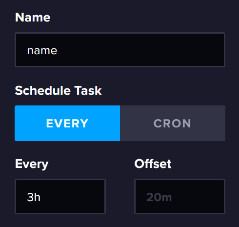

                              kann mir mal bitte jemand erklären warum ich keinen task speichern kann der button ist ausgegraut.
                                ? Offline
                                ? Offline
                                Ein ehemaliger Benutzer
                                @babl sagte in influxdb2 - Downsampling per Tasks:
                                @agrippinenser
                                @SpacerX
                                kannst Du zeigen, was Du gemacht hast, denn meine Glaskugel ist zur Politur.

                                  @dp20eic ich habe das task script von oben genommen, habe es in einen task eingegeben und nach meinen datenpunkten angepasst und dann wollte ich das speichern um es zu testen, wenn ich auf den button save klicke ändert sich der mauszeiger in ein durchfahrtsverbot und das wars.
                                  Habe es jetzt aber anders gelöst, im data explorer die datenpunkte ausgewählt die ich aggregieren will und dann save as "task" angeklickt, hier wird der task gespeichert, so nun bin ich mal am testen daß ich hier vernünftige lösungen hinbekomme um auch die datenbank nicht zu groß werden zu lassen und doch vernünftig daten auf längere sicht zu haben.
                                    "Save" wird nur aktiv, wenn mindestens "Name" und "Every/Cron" ausgefüllt wurde.

                                      @marc-berg hei!
                                      ..und falls es ein CRON Job werden soll dann konfiguriere ich dort UTC, also für 23:59 Uhr 59 21 * * *
                                      Zumindest habe ich das nach gefühlt 73 Versuchen für mich festgestellt.
