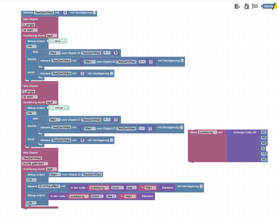

      Hallo zusammen
      Ich bin absoluter Neuling im IoBroker, habe aber die Garagentor Wled Beleuchtung hinbekommen stolzbin
      So nun zu meiner Herausforderung:
      Ich möchte mit meinem Taster (2 Taster, egal einfach 2 Auslöser)
      Ca. 10 stk. Wled Effekte durchschalten, d.h:
      Taste +
      Effekt 1
      Taste +
      Effekt 3
      taste +
      Effekt 4
      Dann:
      Taste -
      effekt 3
      Taste -
      Effekt 1
      • Taste
        Effekt 0 bzw Aus
      Also einfach definierte Effekte hoch und runter schalten. Mit Tastendruck + und -.
      Dies wollte ich mit einem Datenpunkt und einem „Zähler“ machen und dann das entsprechende blockly schreiben.
      Aber ich muss zugeben es Scheitert schon an der ersten Zeile, ich habe null Ahnung wie es gehen soll, meiner Meinung nach ist der Datenpunkt „Nummern“ geeignet für dieses Aufgabe.
      Ich bitte um Anregungen wie dies in etwas funktionieren soll, ich habe nichts gefunden, ich kann doch nicht der einzige sein der irgendwelche szenen durchschalten will 😞
      Ich bin Dankbar um jede
      Hilfe, Grüsse Tedi84

        liv-in-sky @Tedi84 last edited by
        @tedi84
        ein beispiel - du brauchst einen eigenen datenpunkt der zählt und gemerkt wird (hier: TestZahlWled) und beim restart des scriptes einen default setzt - die debug blockly's kannst du abschalten, wenn du sie nicht brauchst

        • T

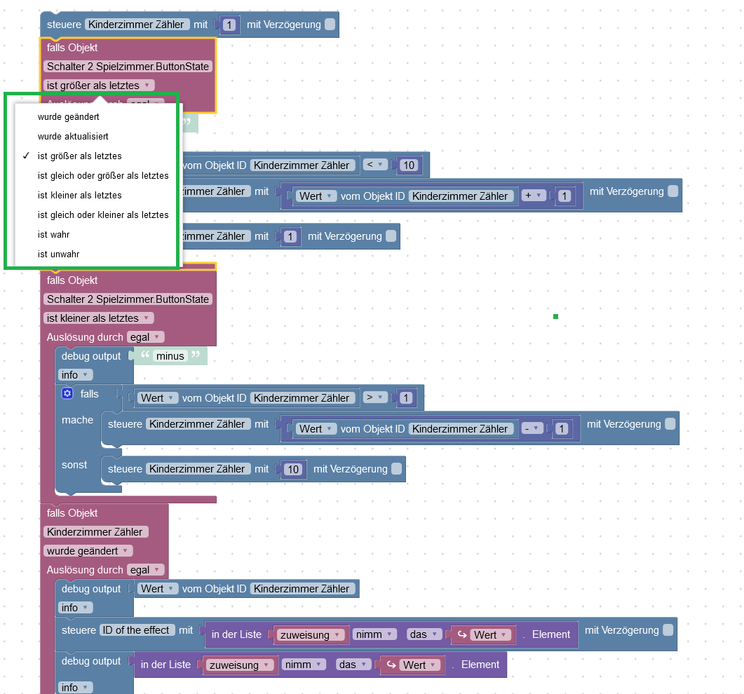

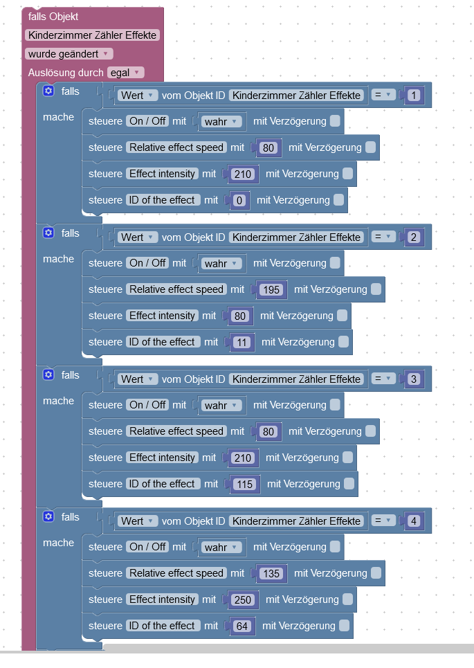

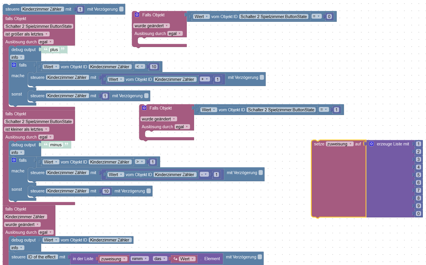

          Tedi_84 @liv-in-sky last edited by
          @liv-in-sky
          Hallo liv-in-sky
          Meine Güte du bist eine Maschine, danke dir 1000mal, die Vorlage ist super, konnte es auf meine Bedürfnisse anpassen.
          Ich habe noch eine Herausforderung, mein Funktaster (enocean FT55) sendet für + den Befehl 0 und für - die 1 (als Standard hat er den Wert 2)
          Ich habe es jetzt mal so gelöst wie in roter Schrift, so krieg ich es hin wie im Schaltbild, jedoch wäre die schwarze Beschriftung die eigentlich gewünschte Lösung.
          Mein Lösungsansatz mit einem anderen Trigger frisst er nicht, er meldet, dass alle Bedingungen gleichzeitig erfüllt sind. Was mache ich falsch ?
          (ich habe natürlich die Trigger gelöscht und eingefügt, hier nur als Illustration eingefügt :-))
          liv-in-sky paul53 2 Replies Last reply Reply Quote 0
          • liv-in-sky
            liv-in-sky @Tedi_84 last edited by
            @tedi_84
            irgendwie verstehe ich das nicht ganz
            aber wenn du immer die selbe taste drückst, "ändert" sich nichts sondern "aktualisiert" es sich (trigger !)
            • paul53
              paul53 @Tedi_84 last edited by paul53

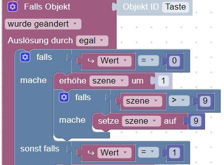

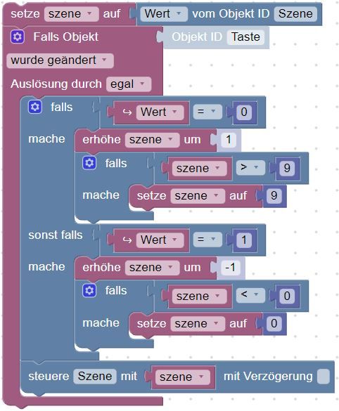

              @tedi_84 sagte: für + den Befehl 0 und für - die 1 (als Standard hat er den Wert 2)
              Wenn die Szenen fortlaufend die Nummern 0 bis 9 haben, kann man es vereinfachen.
              Immer nur einen Trigger pro Datenpunkt verwenden (Ressourcen)!
              Man kann nicht Bedingungen als Trigger verwenden, sondern nur Datenpunkt-IDs.
              • T

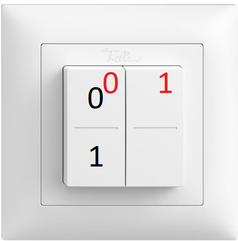

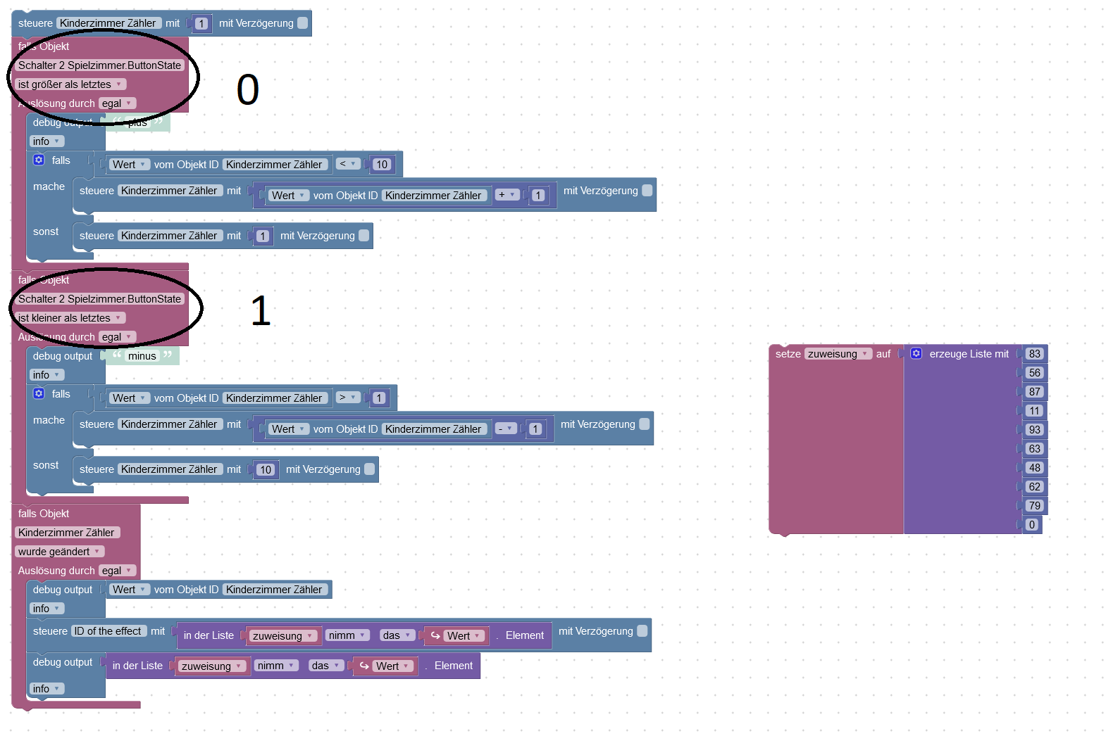

                @liv-in-sky
                Entschuldige, ich versuch es mal so 🙂
                Also meinen schalter konnte ich ins Blockly einfügen, jedoch so wie in rot beschriftet 0 / 1.
                0 = er schaltete die Szene hoch
                1 = er schaltete die Szene runter
                funktioniert nur, weil der linke Schalter eine andere ID hat als der rechte, siehe Bild
                Rot = linke 2 tasten (ID 1893)
                blau = rechts 2 Tasten (ID 1894)
                Der Wunsch wäre jedoch die schwarze beschriftung, dies ist im Bild der links Schalter, schwarz beschriftet und hat die ID 1893
                Hier gibt er mir jeweils:
                Taste links oben singal 0 aus
                Taste links unten signal 1 aus
                welchen "Trigger" (schwarz umkreist) muss ich hier nehmen, um zu deffinieren, dass signal 0 (vom Schalter 1893) und Signal 1 (auch vom Schalter 1893) ausgewertet werden muss.
                Oder so gesagt, hier in dem dropdown menu müsste ich wählen können, dass er nur auf Signal 0 reagiert und beim unteren Schalter nur auf Signal 1
                zumindest wäre dies für mich logisch 🙂
                Hoffe ich konnte mich verständlicher ausdrücken 🙂
                Danke und Grüsse Tedi
                paul53 liv-in-sky 3 Replies Last reply Reply Quote 0
                • T
                  Tedi_84 @paul53 last edited by
                  Hallo Paul53, danke für die Anmerkung.
                  Ich baue dies heute Abend mal nach und versuch ob es auch klapt. Bin immernoch schwer beeindruck wie schnell ihr die Blocklies baut.
                  Danke vielmals, grüsse Tedi
                  • paul53
                    @tedi_84 sagte: welchen "Trigger" (schwarz umkreist) muss ich hier nehmen, um zu deffinieren, dass signal 0 (vom Schalter 1893) und Signal 1 (auch vom Schalter 1893) ausgewertet werden muss.
                    "wurde geändert" und dann den Wert des Trigger-Datenpunktes prüfen:
                    @tedi_84 sagte in Szenen:
                    • liv-in-sky
                      du musst auf aktualisieren gehen und dann zuerst ein if ob value=1
                      es gibt keinen trigger auf 0 oder 1 - daher das if zuvor schalten
                      und drin dann weiter
                      • paul53
                        @tedi_84
                        Wenn eine Zuweisungsliste für 10 Szenen verwendet werden muss, dann muss von 1 bis 10 gezählt werden:
                        • T
                          Dank euch allen fürs helfen, ich hab es nun so gelöst, funktioniert prima 🙂
                          Grüsset Tedi
