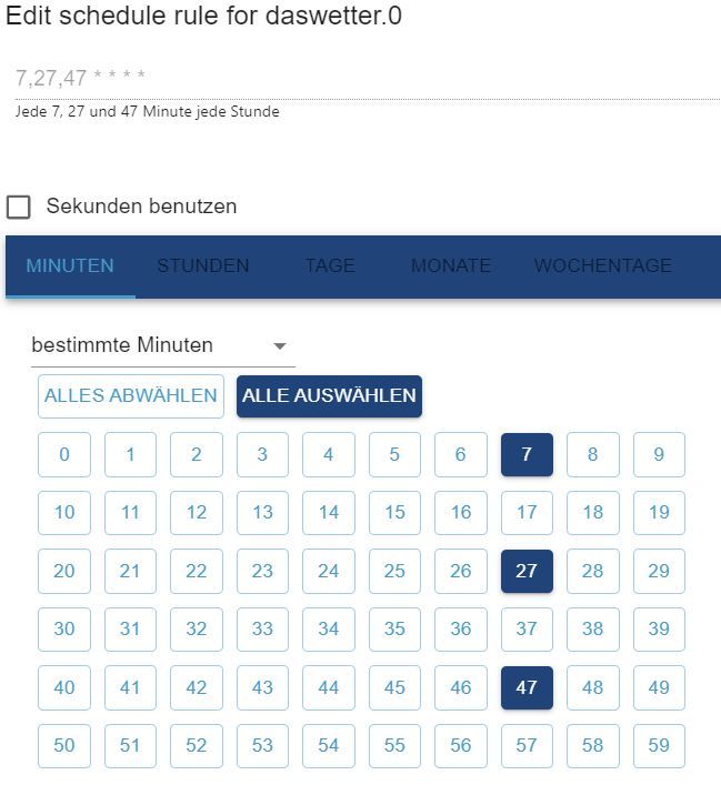

              Sandy
              schrieb am zuletzt editiert von Sandy
              habe bei mir auf alle 15 Minuten stehen
              • S Sandy
                @sandy
                Starte besser zu ungewöhnlichen Minuten, z.B.
                  @sandy

                  Oh - Du startest das auch um "7" ... dann ändere ich meine Einstellungen nochmal 😁
                  HmIP|ZigBee|Tasmota|Unifi
                  Zabbix Certified Specialist
                  • CodierknechtC Codierknecht
                    @codierknecht sagte: Du startest das auch um "7"
                    Nein, Instanz ist deaktiviert.
