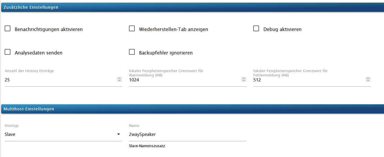

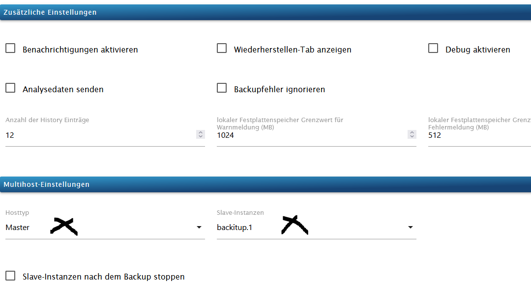

        @mguenther
        Ich habs so gelöst.
        Auf dem Master Backitup Installiert (Instanz 0)
        Auf dem Slave auch Backitup installiert (Instanz 1)
        Die Einstellungen auf dem Master.
        Einstellungen Slave

                @haselchen
                heißt, ich brauch auf meinem Slave ne 2. Instanz... Und dann sichert er den Slave auch mit? Ich bin nämlich auch noch bei @Homoran - NIX machen :)

                  @mguenther
                  Wenn du es so machst , wie auf meinen Screenshots, biste safe ;)

                            simatec
                            @mguenther sagte in Backitup für Multihost - Einrichtung?:
                            Ich habe auf meinem Slave den BLE Adapter laufen, thats it.
                            Dann benötigst du kein Backitup Slave. BLE wird ganz normal über das iobroker Backup mitgesichert.
                            Im iobroker Backup werden alle States und Objects einer Multihostumgebung gesichert.
                            Also auch die Slaves werden gesichert.
