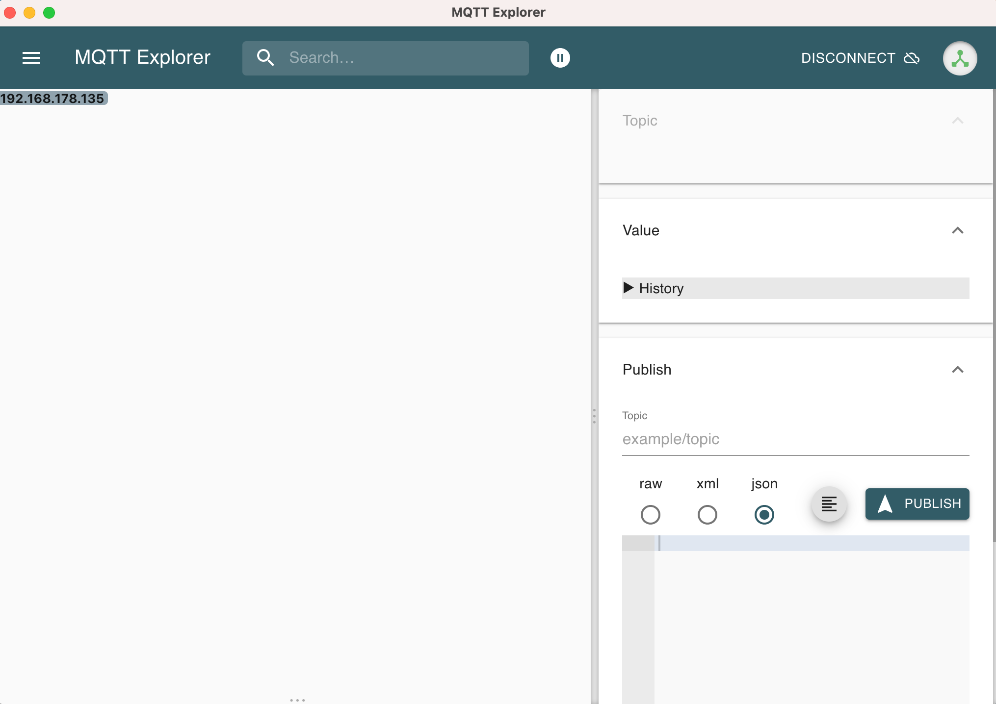

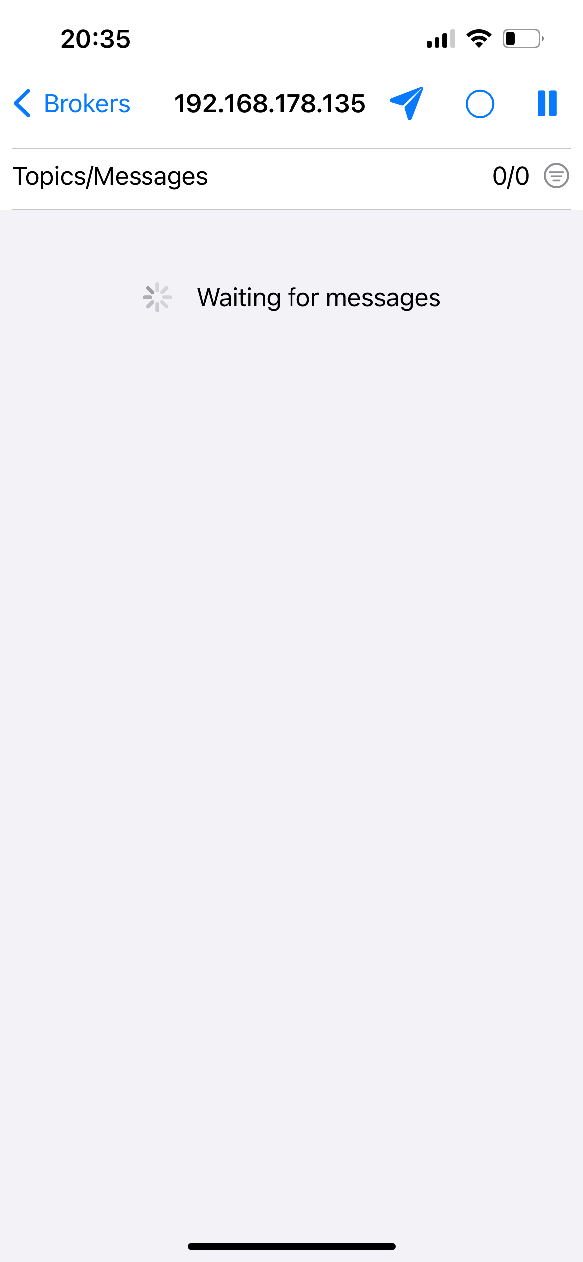

    Ich lese zwei Stromzähler mit Leseköpfen aus (Tasmota) und speichere die übertragenen Daten mit dem Sonoff Adapter via MQTT in InfluxDB ab. Das funktioniert - ich kann Daten der letzten Minuten in Grafana sehen. Allerdings kann ich mit tools wie "MQTT Explorer" oder der App "MQTT Analayzer" die Topics nicht sehen - es wird zwar wohl eine Verbindung hergestellt, aber danach passiert nichts.

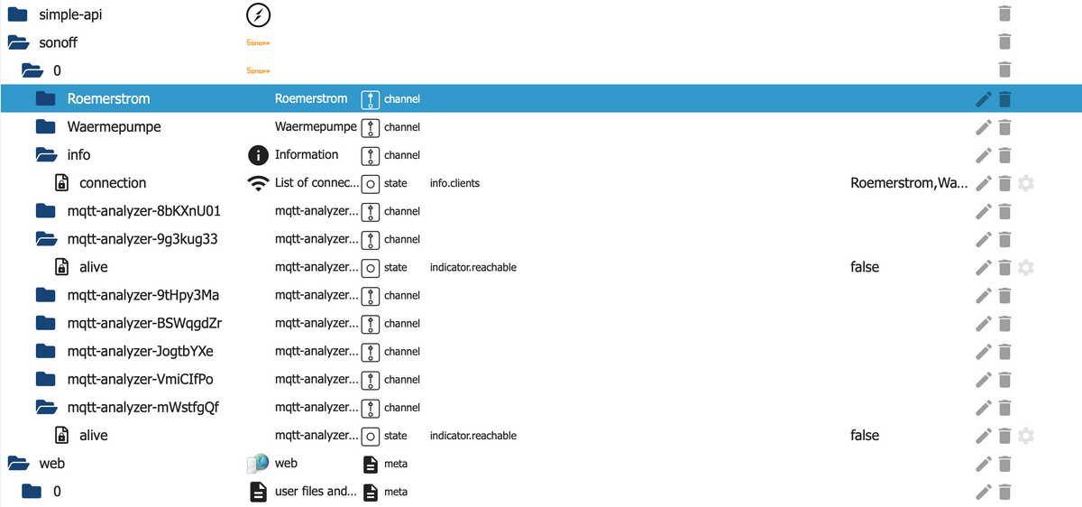

    Unter den Objekten wird mir beim Sonoff Adapter folgendes angezeigt:
    Jedes Mal, wenn ich mit der App einen neuen Versuch mache, entsteht eine neue Zeile in der Liste. Aber nur bei MQTT Analyzer - bei MQTT Explorer passiert gar nichts. <seufz>

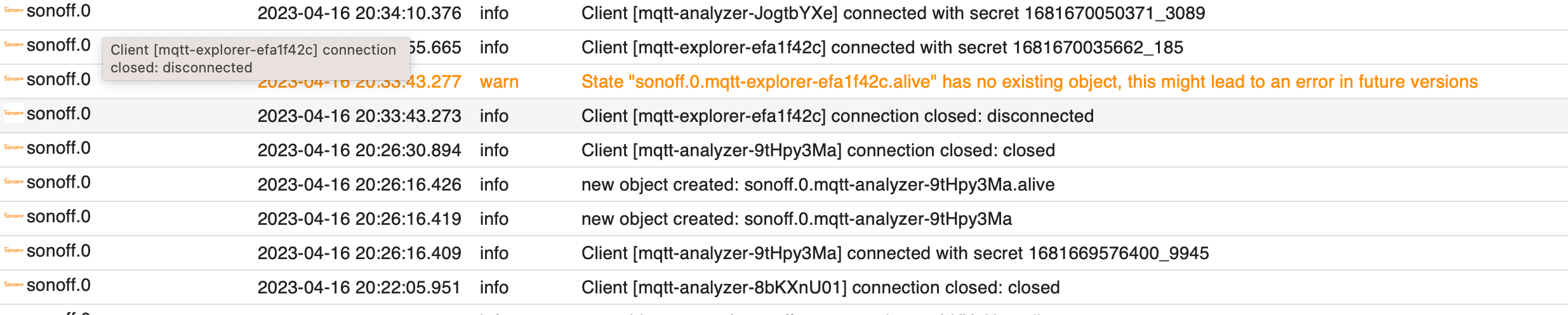

    Im Log sieht das z. B. so aus:

        Nur mal zur Info - mqtt ist nicht sonoff. Dieser Adapter interpretiert mqtt-Nachrichten und gibt sie nicht so weiter wie sie rein kommen. kannst Du alles machen - aber sag nicht Du hast ein mqtt-Problem, wenn Du diesen Adapter verwendest.

          @mickym Danke. Yep - das habe ich inzwischen verstanden, und lasse nun sowohl den Sonoff Adapter als auch einen separaten MQTT Container auf einem anderen Port laufen. Bin halt neu im Geschäft hier... ;-)
