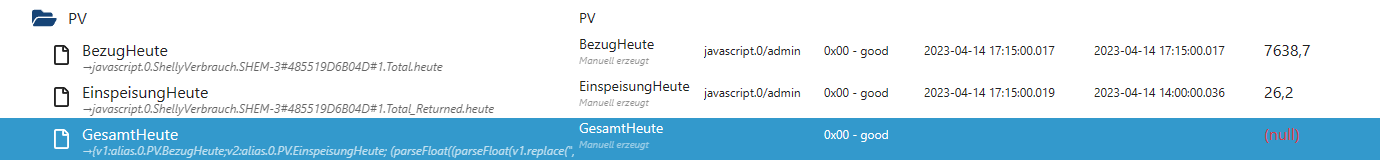

                        Matze78
                        @liv-in-sky Okay, das ist schonmal ein guter Hinweis. Als Alias funktioniert das in einem Textfeld, wenn ich es im html-Bereich eintrage. Dann klappt auch die Berechnung.
                        Nun stellt sich mir aber die Frage - wie geht das dann bei anderen Widgets wie einem Gauge? Da habe ich ja nur ObjectID... Muss ich dafür einen extra Datenpunkt anlegen?

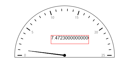

                            Matze78
                            @homoran Habe ich versucht, der Zeiger ist auch nicht mehr auf 0 - aber er ist weit neben dem, was als Wert rauskommen sollte (roter Kasten)
                            • M Matze78

                              @matze78 sagte in Bekomme Berechnung nicht hin...:
                              und wie ist es konfiguriert?
                              kommt da überhaupt eine Zahl raus, oder ist es Text?
                                Matze78
                                @homoran Ja, eine Zahl ist es. Sie läuft sogar 2x durch einen parseFloat. Die Berechnung - nur eben mit Alias wegen des # - ist ansonsten gleich geblieben. Ich teile noch einmal durch 1000 um auf kWh zu kommen, aber ansonsten unverändert.
                                In der roten Box ist die Rechnung unter "voranstellen HTML" in einem "basic - String" eingetragen. Im Gauge - mangels eines anderen Feldes - in objectID
                                liv-in-skyL HomoranH 3 Antworten Letzte Antwort
                                • M Matze78

                                  @matze78
                                  das gauge funktioniert nicht mit binding in objectID - mach dir ein alias, indem du die beiden dp subtrahierst und das dann nutzt

                                        Matze78
                                        @liv-in-sky Ich habe jetzt die Aliase, damit funktioniert die Rechnung ja auch grundsätzlich. Trage ich die Rechnung allerdings als Object in einem neuen Alias ein kommt da nichts bei raus.
                                        Oder meinst du etwas anderes mit "Widget zum Import?"
