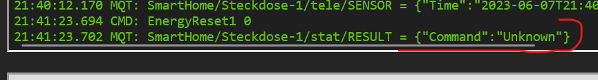

            @haselchen said in Tasmota Steckdose Templatewert EnergyTotal resetten auf NULL:
            EnergyReset1 0 --> heute
            ... bei mir passiert aber das (Gosund SP112 mit 11.1.0):
            Was läuft falsch ? Sitzt das Problem vorm Rechner ?
            EDIT:
            Habs gefunden .... z.B. EnergyToday<x> 0 klappt ...
