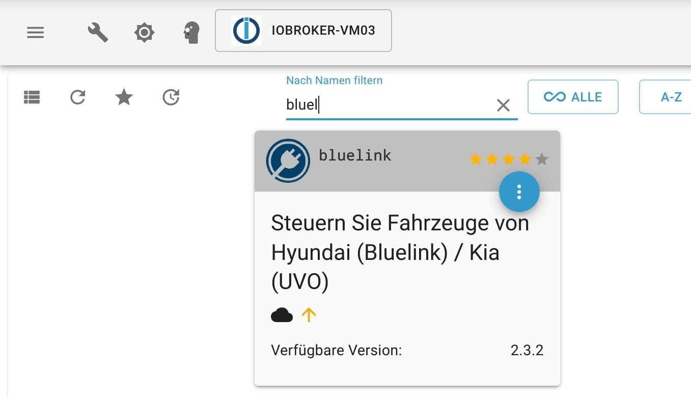

    Moin. Es gibt ein Update, aber das möchte nicht abschließen.
    $ iobroker upgrade bluelink@2.3.2
    Update bluelink from @2.2.5 to @2.3.2
    Installing iobroker.bluelink@2.3.2... (System call)
    upload [5] bluelink.admin /opt/iobroker/node_modules/iobroker.bluelink/admin/admin.d.ts admin.d.ts video/mp2t
    upload [4] bluelink.admin /opt/iobroker/node_modules/iobroker.bluelink/admin/bluelink.png bluelink.png image/png
    upload [3] bluelink.admin /opt/iobroker/node_modules/iobroker.bluelink/admin/bluelink_old.png bluelink_old.png image/png
    upload [2] bluelink.admin /opt/iobroker/node_modules/iobroker.bluelink/admin/index_m.html index_m.html text/html
    upload [1] bluelink.admin /opt/iobroker/node_modules/iobroker.bluelink/admin/style.css style.css text/css
    upload [0] bluelink.admin /opt/iobroker/node_modules/iobroker.bluelink/admin/words.js words.js application/javascript
    Process exited with code 0

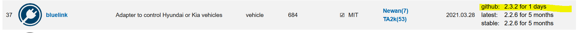

                  @homoran @clfberlin
                  Da scheint aber auch in der Versionierung was zu klemmen:
                  github:	2.3.2 for 0 days
                  latest:	2.2.6 for 5 months
                  stable:	2.3.2
                    @homoran @clfberlin
                    stable:	2.3.2
                    @thomas-braun das hab ich schon öfters gesehen, aber nicht weiter verfolgt.
                    Ich vermute dass das Datum zurückgesetzt werden könnte, wenn ein Bot(?) eine kleinere Datei anpasst.
                      Ich meine eher, dass da bei stable gar kein Datum gesetzt ist.

                          root@stanzer:/opt/iobroker# iobroker upgrade bluelink --debug
                          Would you like to upgrade bluelink from @2.2.5 to @2.3.2 now? [(y)es, (n)o]: y
                          NPM version: 8.19.3
                          npm ERR! code ETARGET
                          npm ERR! notarget No matching version found for iobroker.bluelink@2.3.2.
                          npm ERR! notarget In most cases you or one of your dependencies are requesting
                          npm ERR! notarget a package version that doesn't exist.
                          npm ERR!     /opt/iobroker/.npm/_logs/2023-04-13T07_42_24_118Z-debug-0.log
                          Zu Testzwecken belasse ich mal den Zustand und hole mir die aktuelle Version nicht über GIT

                                        @Homoran
                                        Ich hatte dasselbe Problem. V2. 3.2 kann nur von github installiert werden, obwohl es im stable Kanal angeboten wird.
                                        Proxmox und HA - dank KI/AI endlich "blocklyfrei"
                                          @Homoran
                                          arteckA Offline
                                          arteckA Offline
                                          arteck
                                          @meister-mopper aha.. dann guck ich mal...... gefindet ..sollte jetzt gehen
