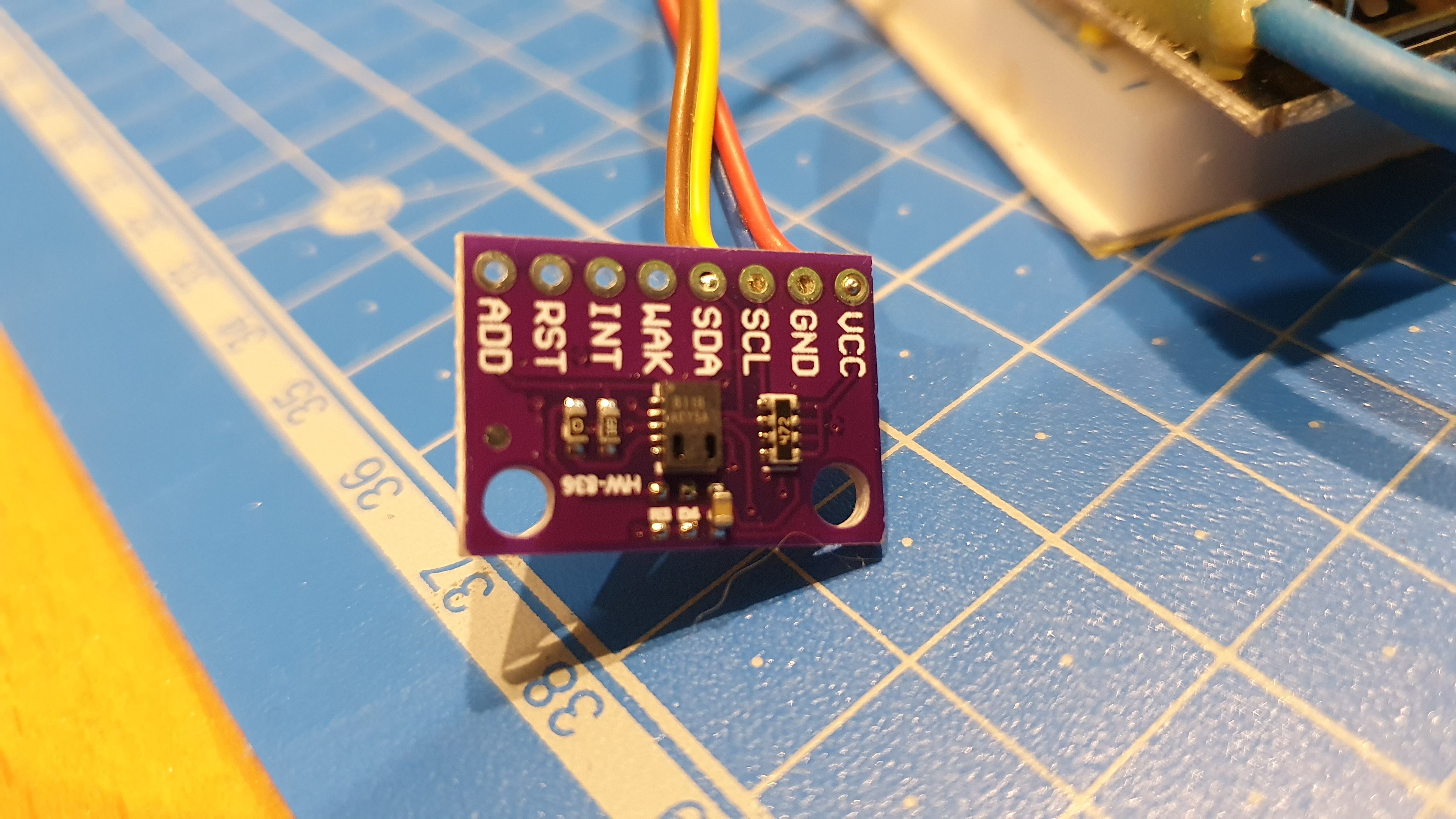

    bin gerade am basteln mit einem ESP, möchte einen zweiten Vindriking (von Ikea) Smart machen,
    und einen Temperatur-Sensor zuätzlich einbauen.
    Hab das Teil in meiner Bastelkiste gefunden (sehe aber kein sinnvolle Typ/Modell, nur "HW-836"), aber Tasmota findet keine "Werte" zum anzeigen, hab die Pins SDA und SCL an verschiedene GPIOs versucht (GND und VCC natürlich auch an 5V gelegt).
    Dachte es wäre ein Temperatursensor, aber mit WAK, INT, RST und ADD ... (?)
    Weiß jemand, wa das für ein Teil ist, bzw. wie ich es in Tasmota nutzen kann?

      @topsurfer was steht denn auf dem Chip?
      ist unscharf im Gegensatz zu der Schneidematte.

          @topsurfer das hier vielleicht?

            Stimmt mit dieser Zahl/Buchstaben-Kombi findet mand das hier, hab ich das mal gekauft ;-)
            https://de.aliexpress.com/item/4001041877560.html
            Aber über SDA und SCL müßten ja Werte in der Tasmota-Weg-GUI angezeigt werden ... kommt aber nix ...

              @topsurfer
              vielleicht ein MCU-0811 CCS811 Kohlenstoffdioxidsensor

                @topsurfer
                wenn es der ist - zweiter post - zur temperatur messung unbrauchbar
                https://community.home-assistant.io/t/example-indoor-air-quality-text-sensor-using-ccs811-sensor/125854
