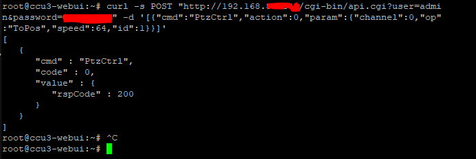

    Wenn ich den Curl Befehl unter einer Iobroker Linux Version (oder hier im Beispiel auf einer CCU3, weil ich gerade die Iobroker Linux Version nicht da habe) ausführe funktioniert er, hier der Befehl:
    curl -s POST "http://192.168.xx.xxx/cgi-bin/api.cgi?user=admin&password=XXX" -d '[{"cmd":"PtzCtrl","action":0,"param":{"channel":0,"op":"ToPos","speed":64,"id":1}}]'
    Es kommt eine saubere Ausgabe und die Cam bewegt sich:

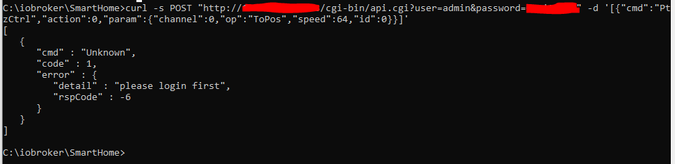

    Mache ich das ganze unter Windows, dann funktioniert es nicht, es kommt eine fehlerhafte Ausgabe:
    Hat hier jemand eine Idee?
