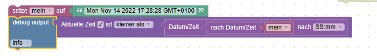

        liv-in-sky @WolfgangFB last edited by
        @wolfgangfb
        gmt zeit umwandeln
        mein = 'Mon Nov 14 2022 17:28:28 GMT+0100';
        console.log(compareTime(formatDate(getDateObject(getDateObject(mein).getTime()), "hh:mm"), null, "<", null));
        zur not in blockly eingeben und sich den sourcecode dann ansehen - geht am schnellsten
