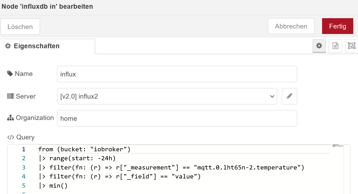

      Du brauchst die Node "node-red-contrib-influxdb", befüllst ihn mit deiner Query, ab dann sollte alles so ablaufen, wie bei den Influxdb1-Anleitungen.
      Wie die Query aussehen muss, findest du hier im Forum in vielen Themen.

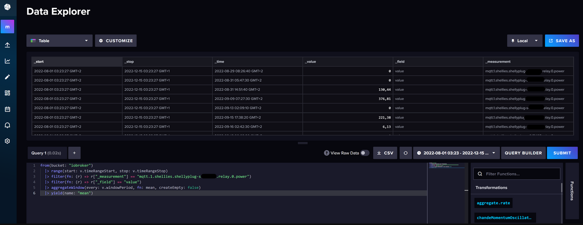

        @mousenray Die Abfragen - sowie die Aggregationen kannst Du ab Version 2.0 ja direkt in der Influx DB machen. Am Besten Du nutzt den Datenexplorer.
        Das yield nimmst Du raus und passt halt das aggregation Window an - aber ich bin kein Influx Experte.
        Die Abfrage des Skript Editors kannst Du dann rauskopieren und in die Node eintragen, wie von @Marc-Berg beschrieben. Raus bekommst Du ein Array von Objekten, die Du ja easy weiter bearbeiten kannst.
