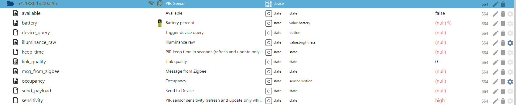

    ich versuche gerade mein Zigbee-Netzwerk zu erweitern komme jedoch nicht weiter, da ich mit meinen Gateway keine weitere Geräte hinzugefügt bekomme, bzw. diese werden hinzugefügt, jedoch findet keine Kommunikation statt (siehe Bilder).
    Ich vermute, dass ich hier Software seitig begrenzt werde, weil das Gerät laut Herstellt mit bis zu 32 Geräten kommunizieren kann.
    Sensor wird erkannt aber alle Datenpunkte sind mit null gefüllt. Auch andere Devices welche ich neu hinzufüge, werde komplett "leer" hinzugefügt. Es liegt also nicht am Bewegungsmelder...

      hast du auch in den Einstellungen den richtigen Chipsatz ausgewählt
      ausserdem .. es dauert ein wenig bis die Werte gefüllt werden...
      und ES AT NIX MIT IRGENDEINER BESCHRÄNKUNG ZU TUN
      bevor es wieder zu 'ich hab mal gehört' .. oder ' ich hab mal gelesen irgendwo ' kommt...

        danke vorab für deine Unterstützung. Ich konnte durch experimentieren den Fehler herausfinden. Ich hatte die neuen Geräte über eine Funksteckdose gekoppelt, welche sich direkt neben meinen Computer befindet. Am Wochenende bin ich dann im Keller gegangen und habe direkt mich mit dem Gateway Stick verbunden. Nun konnte ich die neuen Geräte koppeln.
