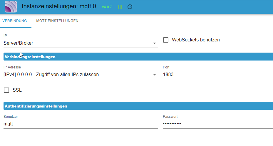

        Robertinho
        @nordischerjung ! User und Passwort habe ich erstmal frei gelassen. So wie ich es verstanden habe, muss ich das dann im Shelly eintragen. MQTT.png
        N 1 Antwort Letzte Antwort
        • R Robertinho
          N Offline
          N Offline
          Nordischerjung
          @robertinho bei IP Adresse, trag mal Zugriff von allen IPs ein, dann ein Benutzer und PW eintragen. Diesen muss du in der Shelly Einstellung auch eintragen bei mqtt

            Robertinho
            @nordischerjung Danke dass Du hilfst! Ich habe das versucht, es bleibt aber gelb. Den Shelly MQTT habe ich gerade wieder gestartet, der läuft ohne zu mucken mit den gleichen Einstellungen.
            • R Robertinho
              N Offline
              N Offline
              Nordischerjung
              @robertinho zeig mal beide Einstellungen bitte

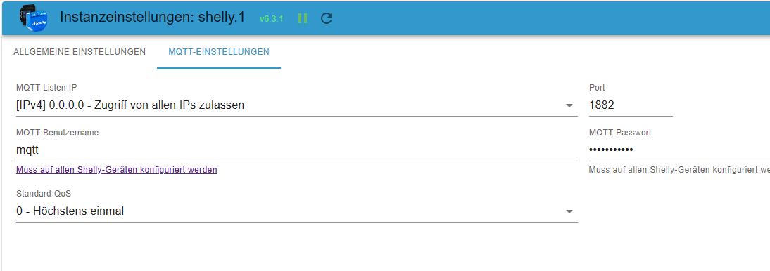

                Robertinho

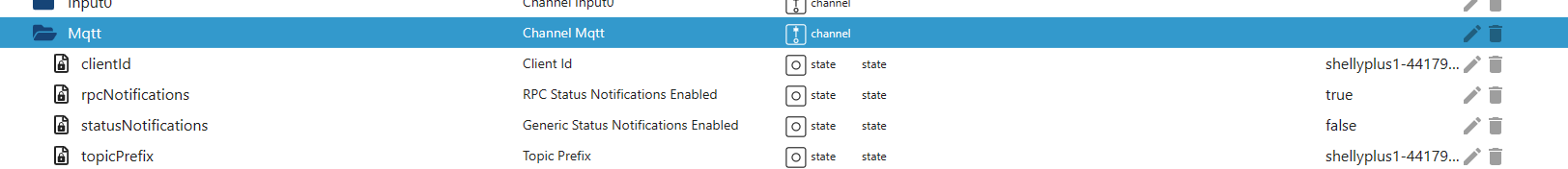

                    Robertinho
                    @nordischerjung Shelly_Objekte.png Meinst Du denn Shelly Plus unter "Objekte"?
                    • R Robertinho
                      N Offline
                      N Offline
                      Nordischerjung
                      @robertinho in welchem Zweig bist du da?

                        @nordischerjung Das ist der Zweig "1" unter Shelly. "0" ist Coap, 1 MQTT (also die zweite Instanz des Adapters). Hier sind die Shelly-Einstellungen.Shelly_MQTT.png
                        • R Robertinho
                          N Offline
                          N Offline
                          Nordischerjung
                          @robertinho Du musst den unteren Haken auch noch setzen. Wenn du rein über mqtt gehen wilst/musst wg. Addon dann musst der Port aber 1883 sein und dein PW fehlt.
                          Anschließend musst du im Objektbaum mqtt,0 gucken. Nicht mehr shelly.0
