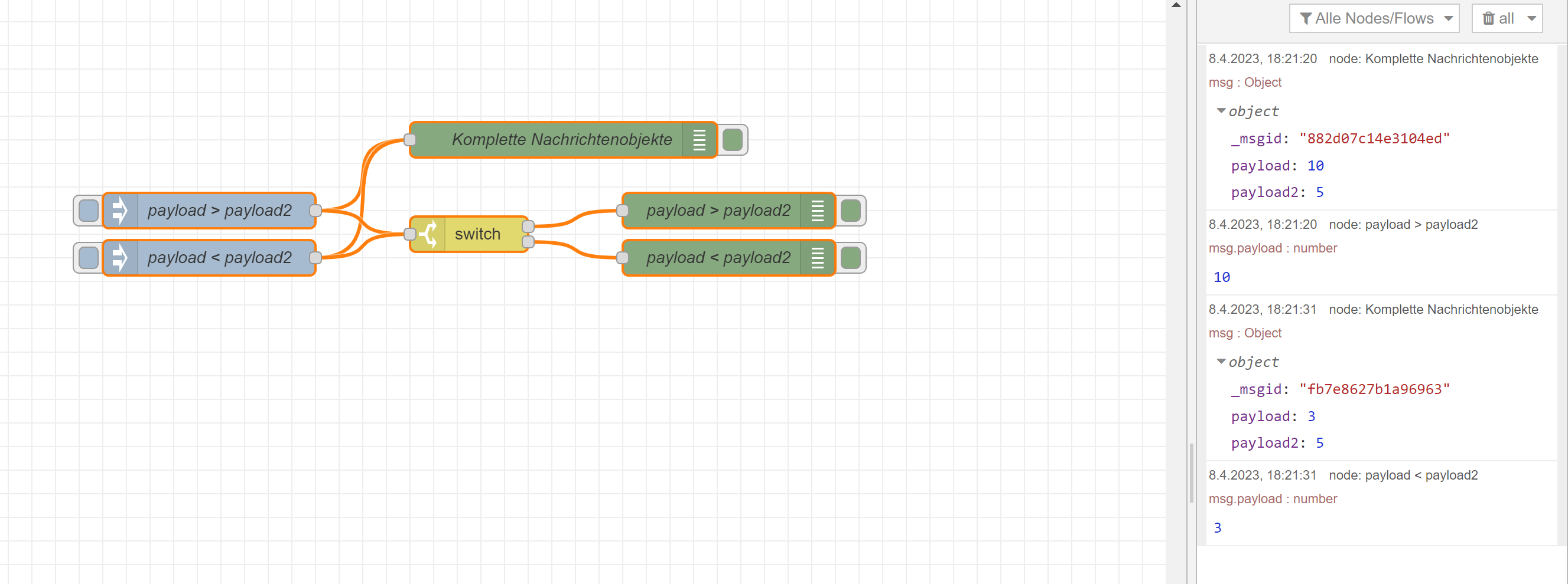

        @hotspot_2 Nun Du liest beide Werte in verschiedene Eigenschaften des Nachrichtenobjektes ein und kannst diese dann vergleichen.

        Einlesen kannst Du entweder durch Trigger und holen des jeweilig anderen Wertes oder über Variablen im Kontext (Flow oder Global).
        Diese Behauptung habe ich mit dieser Switch Node widerlegt. 😉 Du kannst die payload auch direkt mit einer flow oder globalen Kontextvariable vergleichen. 😉
        je nachdem für welche Variante Du dich entscheidest oder wenn Du alle Varianten sehen möchtest, lass es mich wissen, falls Du noch weitere Hilfe brauchst, dann gehen wir das wieder an einem konkreten Beispiel durch.
        Falls Du mqtt mit einem iobroker DP vergleichen willst, dann musst Du den mqtt-Wert entweder in einer Variablen speichern oder Du holst wenn die mqtt-Node triggert via iobroker get den Punkt aus dem iobroker. Du schreibst leider nicht, welcher trigger den Vergleich auslösen soll.

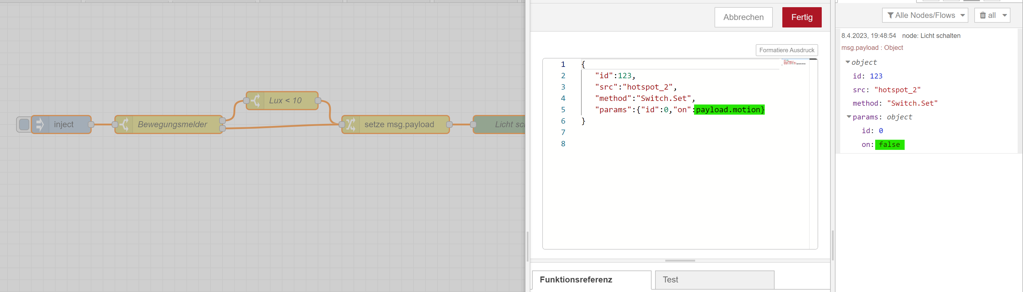

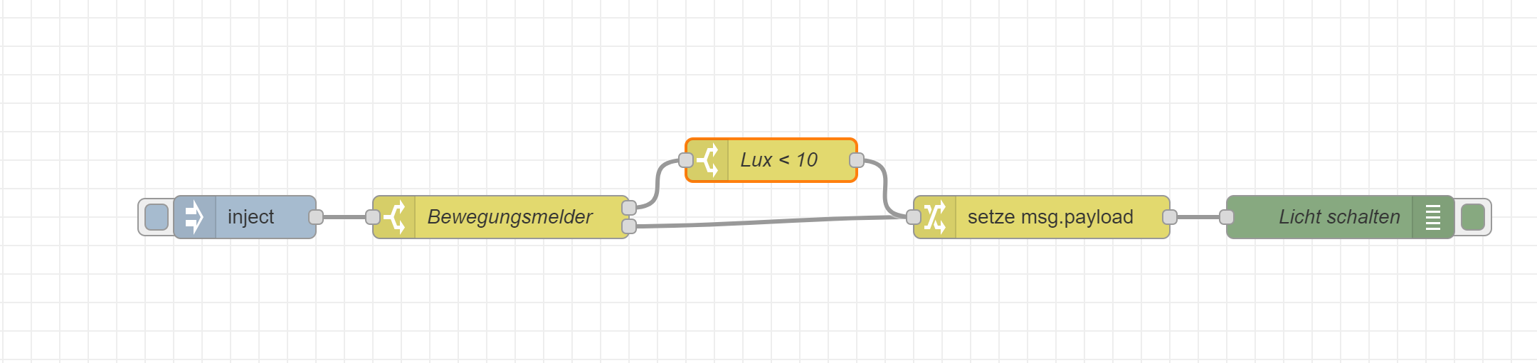

                @hotspot_2 Also dann kannst Du doch (also UND verknüpfung) einfach beide Eigenschaften nutzen. Denke immer daran an
                Nun kannst Du Dir noch überlegen, ob der BMW automatisch ausschalten soll oder nicht. Also Du kannst mit MQTT- einfach dieses Objekt nutzen und musst weder was auslesen noch zwischenspeichern und das ist eben der RIESESNVORTEIL von mqtt - das alle Informationen auf einmal liefert.
                Schau mal wie einfach:
                Wenn Du nicht über den BWM ausschalten willst - dann lässt Du an dem 1. Switch den 2. Ausgang weg:
                       "id": "401dd3aae0465093",
                       "type": "inject",
                       "z": "2e7d4cac81c671e3",
                       "name": "",
                       "props": [
                               "p": "payload"
                       "repeat": "",
                       "crontab": "",
                       "once": false,
                       "onceDelay": 0.1,
                       "topic": "",
                       "payload": "{   \"motion\": false,   \"timestamp\": 1680969357,   \"active\": true,   \"vibration\": false,   \"lux\": 0,   \"bat\": 100,   \"tmp\": {     \"value\": 18.7,     \"units\": \"C\",     \"is_valid\": true   } }",
                       "payloadType": "json",
                       "x": 410,
                       "y": 4320,
                       "wires": [
                               "9bfcd157e3bcda0e"
                       "id": "9bfcd157e3bcda0e",
                       "type": "switch",
                       "name": "Bewegungsmelder",
                       "property": "payload.motion",
                       "propertyType": "msg",
                       "rules": [
                               "t": "true"
                               "t": "false"
                       "checkall": "true",
                       "repair": false,
                       "outputs": 2,
                       "x": 590,
                       "y": 4320,
                       "wires": [
                               "a3674f8bfec0af40"
                               "13a4bcaf410b46fa"
                       "id": "4ec9960c1aca4908",
                       "type": "debug",
                       "name": "Licht schalten",
                       "active": true,
                       "tosidebar": true,
                       "console": false,
                       "tostatus": false,
                       "complete": "payload",
                       "targetType": "msg",
                       "statusVal": "",
                       "statusType": "auto",
                       "x": 1180,
                       "y": 4320,
                       "wires": []
                       "id": "a3674f8bfec0af40",
                       "type": "switch",
                       "name": "Lux < 10",
                       "property": "payload.lux",
                       "rules": [
                               "t": "lte",
                               "v": "10",
                               "vt": "num"
                       "checkall": "true",
                       "repair": false,
                       "outputs": 1,
                       "x": 780,
                       "y": 4280,
                       "wires": [
                               "13a4bcaf410b46fa"
                       "id": "13a4bcaf410b46fa",
                       "type": "change",
                       "name": "",
                       "rules": [
                               "t": "set",
                               "p": "payload",
                               "pt": "msg",
                               "to": "payload.motion",
                               "tot": "msg"
                       "action": "",
                       "property": "",
                       "from": "",
                       "to": "",
                       "reg": false,
                       "x": 970,
                       "y": 4320,
                       "wires": [
                               "4ec9960c1aca4908"
                Also mit 3 Nodes und einem Objekt ist die gesamte Logik implementiert. Statt der Inject node, die MQTT-IN Node dran. Nun siehst Du was es für ein Vorteil ist, nicht alle Informationen des Objektes auseinander zu fieseln. 😉 Das kapieren aber die wenigsten.
                Da das motion-signal direkt true und false liefert können wir das auch direkt nutzen.
                Da Du ja über rpc Dein Licht schaltest könntest Du die hintere Change NOde auch wie folgt anpassen:
                Wir nutzen also die motion Eigenschaft (true/false) um direkt die Lampe über Rpc zu schalten:

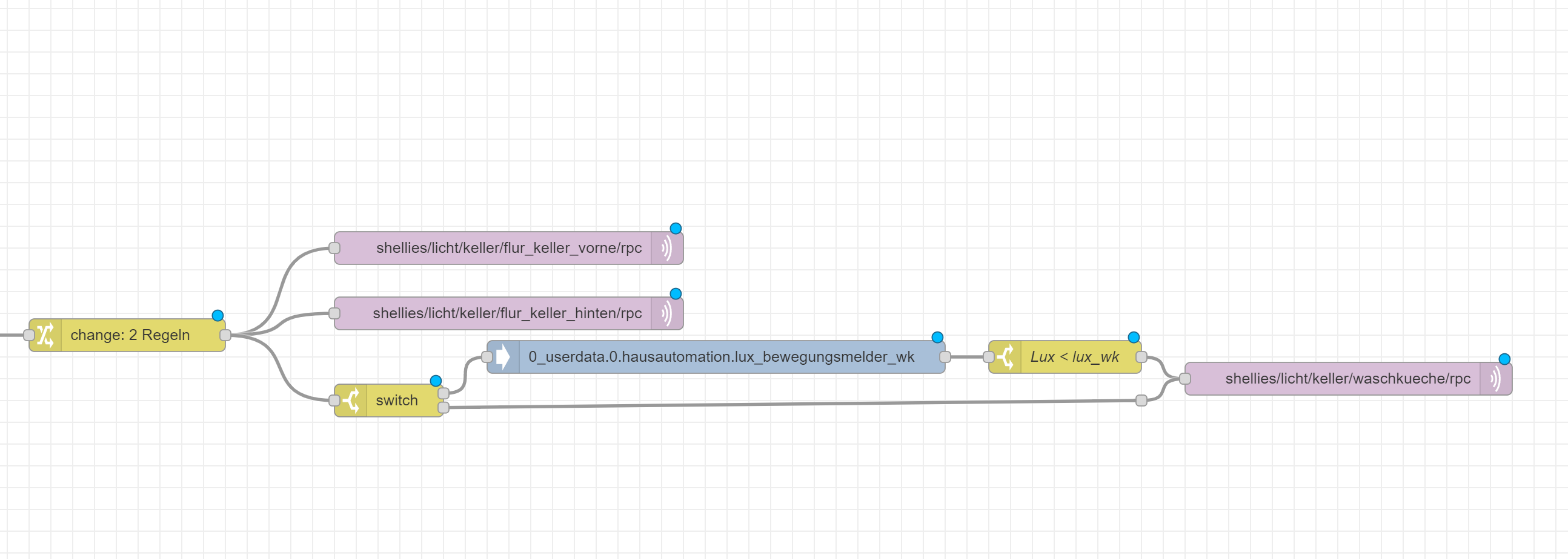

                  Ich habe das jetzt mal in meinen Flow eingebaut. Ein Trigger ist der Startpunkt der einmal den Payload true und bei ausschalten false mitgibt. Das wird dann in ein JSON eingebaut zum aus- und einschalten. Ich habe jetzt mal auch true und false abgefangen um zu verhindern dass das Licht nicht mehr ausgeht sollte es dunkel werden zwischen Ein- und Ausschaltzeitpunkt ;-).

                  Wert wird eingelesen, verglichen und dann nur eingeschaltet wenn es passt.
                  Hab gerade noch ein Fehler gefunden. Jetzt sollte es passen.
                  mickym 1 Reply Last reply Reply Quote 0

                        @hotspot_2 Wie gesagt - ein Bewegungsmelder sollte lieber selbst trigger und dann kann man Bedingungen formulieren. Einen Bewegungsmelder von einer eingeschalteten Lampe abhängig zu machen ist in meinen Augen unsinnig. Wenn nach 2 Minuten das Licht ausgeht - dann sitzt Du im Dunkeln.
                        Ausserdem weiß ich nicht was das soll?
                        Wenn Du das setzt und vorne seit Du msg.status_licht setzt. Ausserdem setzt Du status_licht so nicht auf true oder false.
                        da Du hier die payload auf ein Objekt setzt. Ich würde Dir empfehlen, dass Du mit debug Nodes arbeitest. So wird das nicht funktionieren.
                        Auch das ist verkehrt:
                        Die get Node kann nur Eigenschaften auf root Ebene des msg.Objektes setzen. Du frägst hier aber eine Eigenschaft der payload ab.
                        Hier hast Du reines Glück, dass das payload Objekt aus der Change Node nach dem trigger bis zur waschküchenlampe durchgereicht wird und der switch immer durchlässt, weil der switch immer false liefert.
                        Also leider stimmt der Flow hinten und vorne nicht. 😉
                        Arbeite mit debug Nodes - dann siehst Du dass das was Du konfiguriert hast, nicht viel mit der Realität zu tun hat. 😉

                              Den Flow für den Flur haben wir ja schon zusammen erstellt. Vorne sind drei Lichtschalter und zwei Bewegungsmelder die den Trigger aktivieren können. Das bleibt auch alles so wie es ist. der Trigger sendet ja ein true wenn er aktiviert wurde und wenn 2 Minuten lang nix mehr passiert dann sendet er ja ein false. Dieses True oder false wird in eine JSON gepackt (JSONata) und dann an die drei Lampen geschickt die dann entweder ein oder ausgehen. Funktioniert alles perfekt!
                              Ich wollte nun eine der drei Lampen abhängig von der Helligkeit im Raum einschalten. Ist es hell geht die Lampe nicht an, ist es dunkel geht sie an. Ausgehen habe ich mir gedacht kann sie ja immer. Und das habe ich gehofft zu bauen. Mit dem zusätzlichen payload einfügen geht nicht, das passt.
                              Ich hätte nun einfach in dem hinteren Switch (switch im Bild oben unten nach dem Change. Der Change hat mittlerweile wieder nur noch 1 Regel 😉 ) abgefragt ob payload.params.on true oder false ist und bei true denn Helligkeitswert abgeglichen und bei false das einfach durchgelassen. So die Idee.

                              • mickym
                                mickym Most Active @hotspot_2 last edited by
                                @hotspot_2 sagte in Shellys ("Alt und Plus") über MQTT Adapter:
                                @mickym
                                Ich hätte nun einfach in dem hinteren Switch abgefragt ob payload.params.on true oder false ist und bei true denn Helligkeitswert abgeglichen und bei false das einfach durchgelassen. So die Idee.
                                Das habe ich schon verstanden - aber fang doch bitte an mir zu erklären, was Du machst?
                                Welche Regel hat die Change Node noch und wie schaut die switch NOde aus?
                                H 1 Reply Last reply Reply Quote 0
                                • H
                                  hotspot_2 @mickym last edited by hotspot_2
                                  @mickym Habs jetzt oben mal eingestellt den aktuellen Stand. Den switch habe ich nur deswegen drin um sicherzustellen daß das Licht immer ausgeht, auch wenn sich eventuell der Helligkeitswert verändert hat.

                                  • mickym
                                    mickym Most Active @hotspot_2 last edited by mickym
                                    @hotspot_2 Gut was steht in dem iobroker - Datenpunkt drin? Was machst Du mit der get Node?
                                    Was soll das?
                                    Ich empfehle Dir mal folgendes - damit auch das debuggen lernst. Deaktivere einfach mal die mqtt-out Nodes und mach eine debug NOde - hinten hin. Und dann schau mal was rauskommt?

                                      @mickym Damit wollte ich den Wert den ich einlese über Get (lux_wk) mit dem Wert im Bewegungsmelder (lux) vergleichen wenn kleiner dann soll das licht eingeschaltet werden. Wenn der Wert im Bewegungsmelder kleiner ist als der Wert aus dem ioBroker Objekt dann geht das Licht mit an.
                                      • mickym
                                        @mickym Damit wollte ich den Wert den ich einlese über Get (lux_wk) mit dem Wert im Bewegungsmelder (lux) vergleichen wenn kleiner dann soll das licht eingeschaltet werden (also wder wert im Bewegungsmelder).
                                        Ok - dann ist in der iobroker-Get Node ein Wert der aus Deiner vis kommt. Trotzdem kommt von dem mqtt-Objekt 0,0 an - weil wir das Objekt komplett neu in der Change node machen. Es gibt also keine lux Eigenschaft mehr in deinem payload Objekt. Deswegen mach mal eine Debug Node hinter Deine Change Node und dann siehst Du was Deine payload für Eigenschaften besitzt.
                                        • H
                                          @mickym Ok, das habe ich befürchtet, wir überschreiben nach dem Trigger die Payload komplett. Gäbe es eine Möglichkeit den Lux Wert mitzunehmen? Falls ja, müsste ja dann mein Konstrukt funktionieren.
                                          Aber ja, das mit den Debugs mach ich.
                                          • mickym
                                            Na wenn Du schon so was befürchtest, wieso ignorierst du das dann? 😁
                                            Aber es gibt ja einen Ausweg - wir können ja den Wert in einer Variablen speichern
