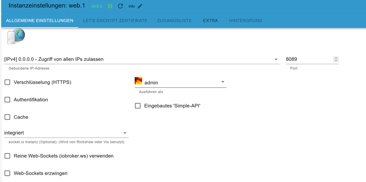

      @cokie0088 Hi, ich hatte das Problem mit meinem Tablet und dem Fullybrowser auch. Dort hat das Laden der View auch sehr lange gedauert.
      Abhilfe hab ich dadurch gefunden, dass ich eine zweite Instanz vom Web Adapter mit der folgenden Konfiguration angelegt habe.
      Auf dem Tablett greife ich jetzt über den Port 8089 auf meinen iobroker zu und die Verzögerungen gehörten bei mir der Vergangenheit an.

        @feuersturm
        Sieht super aus. geht jetzt wesentlich schneller. Vielen dank für den Tipp :)

          Argh, bei mir war noch der Haken bei "Reine Web-Sockets verwenden" gesetzt.
          Ein Tablet zickte seit 2 Woche massiv rum (nach einem Update des Tablets meine ich), ich habe schon neben Fully Wallpanel ausprobiert ...
