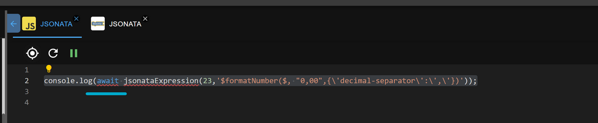

                    So ich hab mal auf 7.0.3 aktualisiert und folgendes Ergebnis für alle die, die JSONATA anwenden:
                    Im Blockly wirklich nur mal kurz was ändern und wieder zurückändern und abspeichern. Es wird einfach ein await vor die JSONATA-Expression geschrieben.
                    Für alle die, die JSONATA mit Javascript nutzen, muss man das await - manuell vorne dran schreiben, dann geht es wieder:
                    Hier mal der Vergleich und was man bekommt, wenn man das nicht macht:
                    Also wer kein await vorne dran schreibt bekommt ab Version 7.0.2 dann als Ausgabe:
                    [object Promise]
                    anstelle des Ergebnisses.
                    1 Reply Last reply Reply Quote 2
