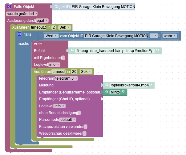

      Der PIR triggert unter anderem dieses Script:

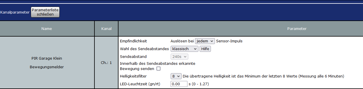

      Die Einstellungen vom alten PIR:

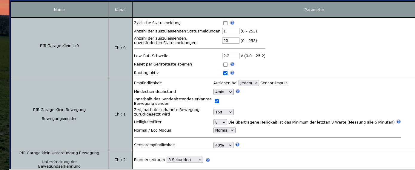

      Und hier vom neuen bei dem ich schon etliches Probiert habe:
      Hat jemand eine Idee warum das Script alle 5 minuten getriggert wird? Ich würde je eher eine Einstellung vom PIR vermuten, aber welche?

        Du hast bei dem Neuen das zusätzlich aktiviert
        Innerhalb des Sendeabstandes erkannte
        Bewegung senden
        Vielleicht liegt es daran
