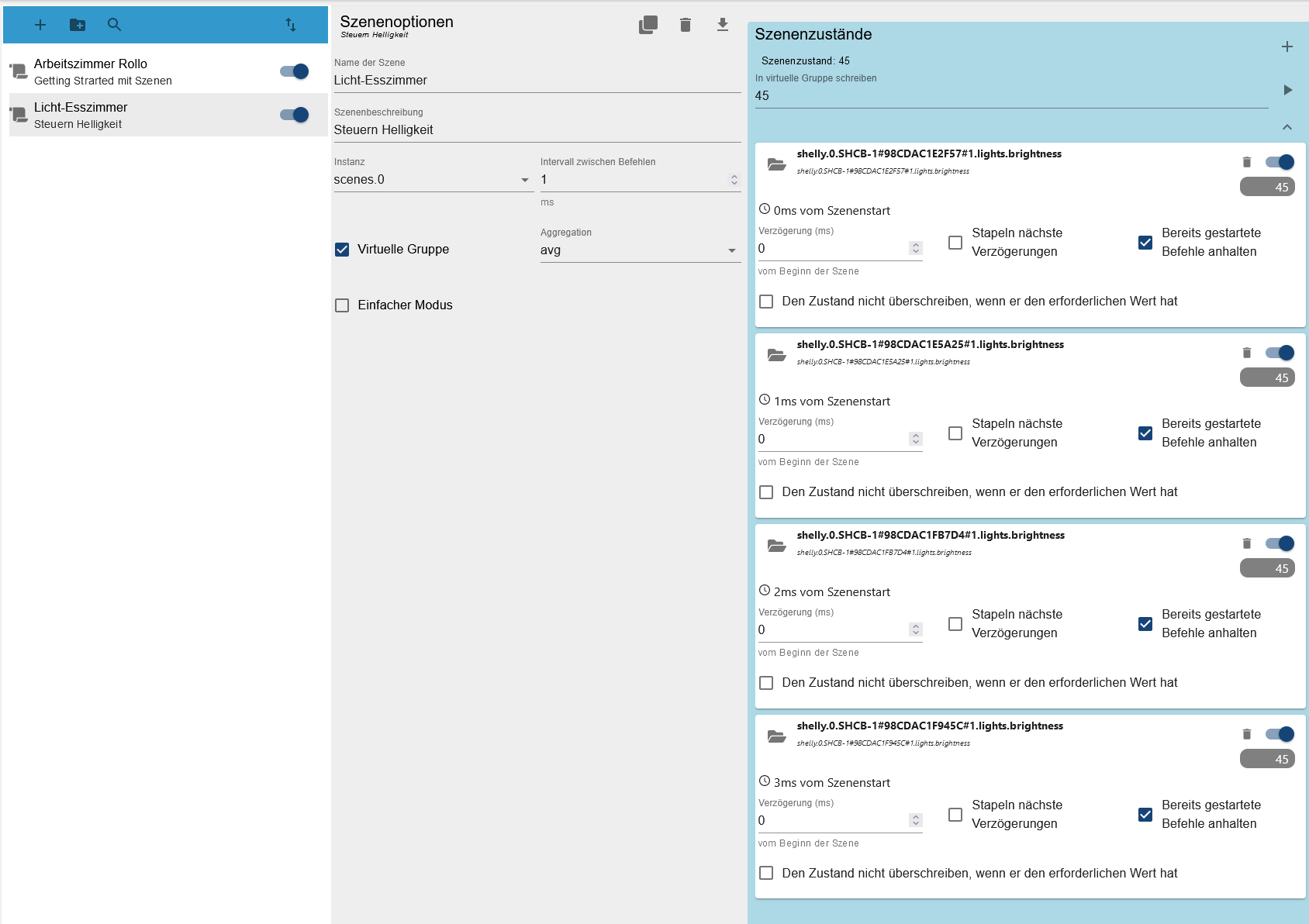

                    In der Szene gibt es die Optionen virtuelle Gruppe und einfacher Modus. Genaue Beschreibung kann man beim Adapter nachlesen.
                    Das ganze erzeugt dir ein Objekt in den Szenen dass du steuern kannst und an die Gruppenmitglieder übergeben wird.
                    Bei meinen Rolläden schiebe ich den Slider zwischen 0-100, also auf/zu.
                    G 1 Antwort Letzte Antwort

                      @bommel_030
                      Danke, habs damit jetzt hinbekommen.
