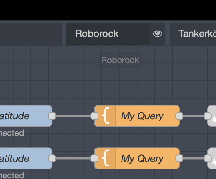

    Ich habe einen Raspi 4 mit Bullseye 64 Bit. Die Updates sind alle gemacht. Trotzdem habe ich seit 1 Stunde folgendes Problem:
    Sobald ich auf Node Red gehe werden meine Nodes geladen. Sobald ich dann aber auf einen anderen Tab, z.B. Roborock klicke
    wird es mir so dargestellt wie auf dem Bild und ich kann einige Sekunden nichts machen. Ds geht dann ewig so weiter - eine Node auf das Arbeitsblatt ziehen - Sekunden warten usw.
    Einen Node Red Adapter Neustart habe ich gemacht. - Keine Besserung. Rechner Neustart genau das gleiche.

      @damrak2022 sagte in Problem mit dem Raspi:
      erst seit heute Nacht um 02:00 Uhr
      und was hast Du kurz vor 2 am System geändert?
      Wobei hier mal die Ausgabe von
      iob diag
      helfen könnte.
      Aber vermutlich hast Du einen madigen Flow in NR.

        @djmarc75 iob Diag lief problemlos durch mit folgendem Ergebnis:

        Habe es gerade nochmal getestet. Problem besteht weiterhin.
        Ich habe gestern Abend in der InfluxDB einen neuen Token angelegt, da ich diesen in einem Flow aktualisieren musste. Aber das kann ja nicht die Ursache sein, zumal es danach bis 23 Uhr noch alles ging.
        Mit besten Grüßen

                @damrak2022
                Nein, das ist kein Problem mit dem Pi, der rennt fein.
                  @damrak2022
                  Damrak2022D Offline
                  Damrak2022D Offline
                  Damrak2022
                  @thomas-braun Okay, danke ich habe da Problem gefunden. Ich hatte den Datenpunkt von der Map Url meines roborock S7 auf dem Arbeitsblatt eingefügt. Nachdem ich das wieder entfernt habe, ist wieder alles in Ordnung
                  Mit besten Grüßen
                  Andy
