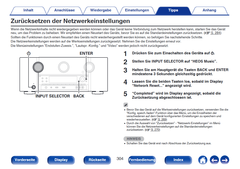

        @nwh
        Die Marantz und Denon verschlucken sich manchmal im Netzwerk.
        Bei mir hilft es, die mal ein paar Minuten stromlos zu machen. Danach funktioniert es wieder.

        @meister-mopper Ja das habe ich schon des Öfteren gemacht, aber das ist halt mühselig immer dem Receiver abzustecken und zu warten. Vor allem das funktioniert leider nie lange. Würde gerne die Ursache finden und dann den Fehler beheben.

          @nwh
          Die Ursache wirst Du im Gerät suchen müssen oder einen Netzwerkreset setzen (weiß aber nicht, wie das funktioniert).

            @meister-mopper Also ich kann sagen das ein Reset das Problem nicht löst, somit glaube ich nicht das es ein Hardware Problem ist. Vor allem es ging ja bis jetzt immer!
            Eventuell hat noch wer anderes eine Lösung dafür oder eine Idee dazu.
