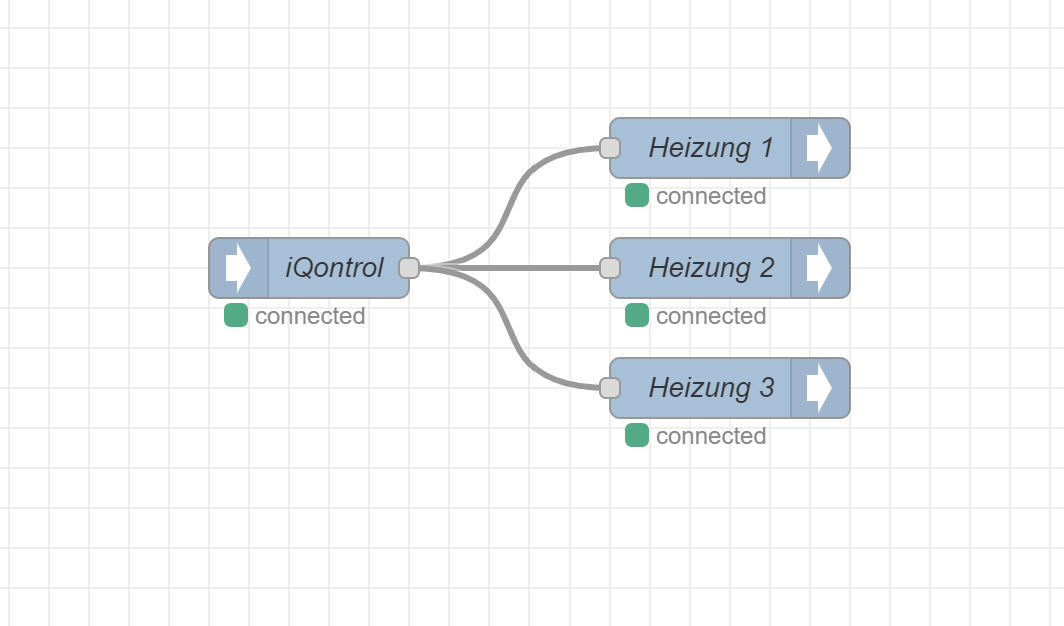

        @mikadona Du erstellst Dir einfach einen eigenen Datenpunkt, den Du mit iQontrol steuerst. Diesen Datenpunkt triggert dann Deine Logikmaschine und steuert die alle Heizungen, die Du willst, in dem Du die Datenpunkte der einzelnen (zu einer Gruppe Heizungen) Heizungen steuerst.
        In NodeRed würde das im einfachsten Fall dann einfach so aussehen. ;)

          Danke,
          ich dachte das wäre einfacher. Ich hatte irgendwo mal gelesen, dass man ein rpc-Interface z.b. hm-rpc.2 mit Port 49292, Deamon "Virtual Devices", Protokoll "XML-RPC" einrichten kann und dann die Gruppen in dem ioBroker übernommen werden. Das Interface bei mir wird angelegt, alle Werte (Verbunden mit Host, Lebenszeichen und Verbunden mit Gerät oder Dienst) sind grün, aber die Werte werden nicht übertragen. Unter Objecte->hm-rpc->2->updated->some new devices added steht null.
          Das scheint also nicht zu funktionieren.
          Für diesen einen Anwendungsfall lohnt sich die Einarbeitung in NodeRed nicht. Da ist es einfacher die Geräte weiter einzeln zu steuern.
