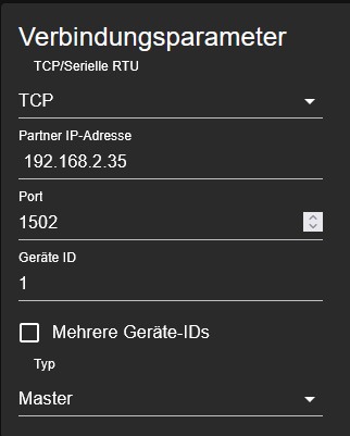

    ich habe die Einstellungen im ioBroker genauso gemacht wie überall Beschrieben.
    IP vom WR ist auch richtig und lässt sich auch anpingen.
    Trotzdem verbindet sich modbus nicht. In der SetApp des WR habe ich auch alles entsprechend eingestellt
    Irgendwelche Tipps was ich machen muss? Der WR ise ein SE8K
    Vielen Dank für eure Hilfe.

      @dvdbykn sagte in SolarEdge keine Verbindung Modbus:
      auch die Register eingetragen in der Instanz !?

        DvdBykn
        @glasfaser
        Ja habe testweise die 40021 Adresse für den HErsteller angegeben im HoldingRegister. Oder muss ich am WR noch spezielle Modbus eintellungen machen. Ich habe acuh einen Energiezähler von SolarEdge, den SE-MTR-3Y-400V-A

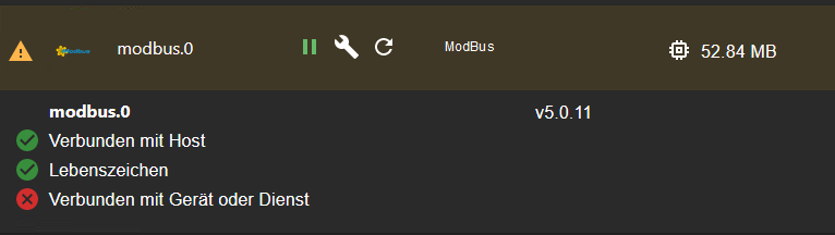

                  DvdBykn
                  @glasfaser
                  Das ist sehr nett, habe ich auch schon gesehen. Problem ist aber ja das sich die Instanz gar nicht erst mit dem Gerät bzw. Dienst verbindet.
                  Im WR Menü habe ich Modbus über TCP aktiviert.

                      DvdBykn
                      @glasfaser
                      Habe die Lösung jetzt gefunden.
                      Problem hier ist jetzt, dass eine neue "Anmeldung" am SolarEdge über Modbus nur innerhalb der ersten 2 Minuten nach einschalten des Wechselrichters möglich ist.
                      Also:
                      • Wechselrichter ausschalten
                      • kurz warten
                      • Wechselrichter einschalten
                      • Verbindung zu modbus auf Wechselrichter funktioniert
