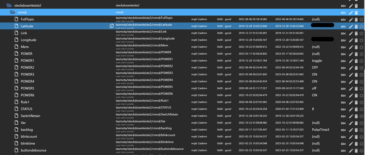

      @bulli1308 sagte in Tasmota Gerät nur POWER1 im mqtt Adapter:
      in den Topics cmnd nur POWER
      Du kannst die Datenpunkte selbst anlegen. So wie du es auf der Kommandozeile angibst. Hier mal eine Auswahl:
      Du kannst den Tasmota Device Manager verwenden - der erstellt Dir diese Datenpunkte ggf. selbst.
      Also ich dachte es geht um MQTT Adapter Broker.
      Sonoff Adapter ist für mich kein MQTT-Broker sondern simuliert nur einen MQTT-Broker und interpretiert Datenpunkte. Also da bin ich raus. Also Sonoff - hat mir originalem Mqtt nichts zu tun, ausser dass es den Geräten ein Broker vorgaukelt.

        @bulli1308 wie @mickym schon schreibt:
        Jeden, aber auch wirklich jeden Befehl den Tasmota kennt: https://tasmota.github.io/docs/Commands/
        kannst du unterhalb von cmnd anlegen und Nutzen
        Du kannst also in der Tasmota-Konsole ggf. Testen falls es nicht etwas so einfaches ist wie POWER3
