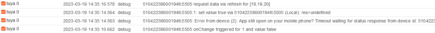

    habe im Mrz23 iobroker testhalbe auf einem PC komplett aufgesetzt und beschäftigt mich derzeit mit den Tücken der Tuya/Gosund Smart plug Integration. Entweder bin ich zu blöd oder es hat seine Tücken:
    1. Local
    Steckdosen lassen sich nicht ansprechen (auch kein Schalter an/aus)
    Device wird als local online angezeigt:
    Aufgrund folgender Fehlermeldung...
    ...habe ich seit Stunden meine Iphone Smart Life-App (Tuya) aus dem Speicher gelöscht. Auch bei Google Home und Alexa die Verbindung gelöscht. Ebenso habe ich bei der Tuya-Instanz Config sicherheitshalber keine Cloudconnectivity drinnen. Warum zeigt er an, dass er noch die App Verbindung hat?
      1. Local

      @dadue-max
      Empfehlung : Shelly.
      Oder die Tuya Dosen mit Tasmota per OTA flashen.

        @rumpeltec said in Tuya smart plug Integration local/cloud geht nicht:
        @dadue-max
        ja, eine Shelly ist auf dem Weg, um es auszuprobieren. Tasmota befreit. 👍
        Noch eine wichtige Info für alle, die mit stundenlangem Tüfteln an solchen Themen arbeiten:
        Ich habe festgestellt, dass das obenbeschriebene Problem nur für die SP1 Modelle (die großen Viereckigen mit max 3500 W) zutrifft.
        Ich habe die mal gegen die kleinen (neueren) Runden getauscht. Da hat alles picobello (über Cloud) sofort funktioniert.
