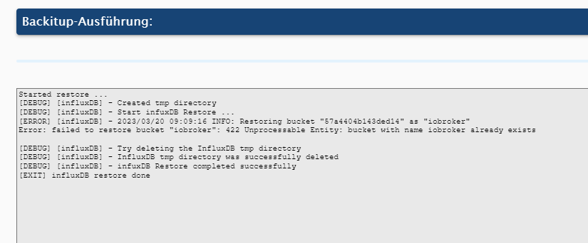

                Marc9025
                @thomas-braun
                Ja der Adapter sichert die mit,aber leider gab es da auch einen Fehler 😞.
                Error: failed to restore bucket "iobroker"; 422 Unprocessable Entity: bucket with name iobroker already exists
                Leider habe ich es nicht hinbekommen.

                    Marc Berg
                    @marc9025 sagte in InfluxDB Fehler nach neuinstalation:
                    @thomas-braun
                    Das Bucket darf vor dem Restore nicht existieren, steht ja auch in der Fehlermeldung. Also am besten über den Adapter löschen ("Reset DB"):
                    und darauf achten, dass nicht sofort wieder Daten geschrieben (und damit das Bucket wieder angelegt) werden. Hierfür die InfluxDB-Adapter stoppen.

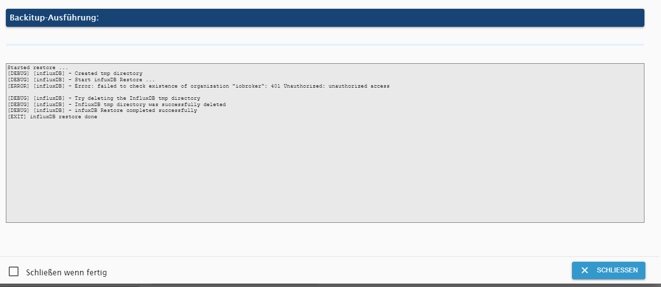

                              Marc9025
                              @marc-berg
                              Hallo Marc,
                              ich habe jetzt InfluxDB deinstalliert und wieder Installiert.
                              Nach der Installation habe ich es direkt mit dem Backup Adapter probiert und leider die gleich Fehlermeldung von oben bekommen das die Datenbank schon existiert.
                              Habe sie vorher im Adapter gelöscht und dann Influx deinstalliert.

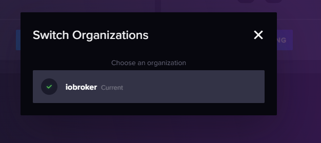

                                    @marc9025
                                    Seltsam.
                                    Sicher, dass bei Dir nur eine Datenbank läuft? Und wenn ja, hast Du ggf. mehrere "Organizations"?
                                    • Marc BergM Marc Berg
                                      @marc9025
                                      Seltsam.

                                        Marc BergM Online
                                        Marc BergM Online
                                        Marc Berg
                                        Ich habe Influx ja gerade erst wieder neu installiert.
                                        Oder die Organisation auch löschen ?
                                        Nein, die muss nicht gelöscht werden. Jetzt bin ich ratlos. Ob das Problem darin besteht, dass die Organisation so heißt wie das Bucket? Das ist jetzt aber Kaffeesatzleserei.
                                        Vielleicht hat @simatec noch eine Idee?

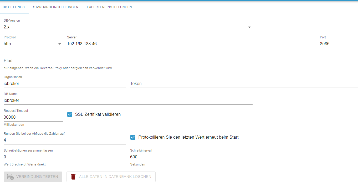

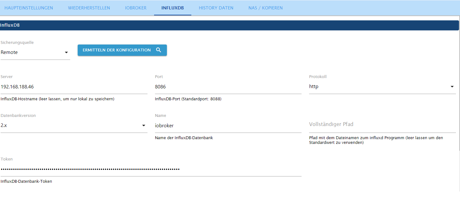

                                          Marc Berg
                                          @Marc9025
                                          Zeig mal bitte nochmal die aktuelle Adapter-Konfig und die Backitup-Konfiguration für die Influxdb.
