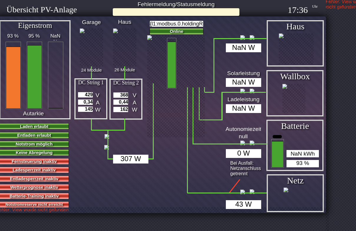

    Hallo, sorry - ich bin grad frisch dabei und ich bekomme die seitliche und untere Menueleiste nicht ins Charge_Control, weder als View noch als Widget. Ich bekomme die Meldung Fehler: View wurde nicht gefunden.
    Danke für Eure Tipps

      @jh537
      wo bekommst Du da was nicht ?

          @jh537 sagte in Fehler: View wurde nicht gefunden:
          rechts und unten...
          rechts und unten ..... 🤔
          sind wir also (laut Screenshot) in VIS ?!

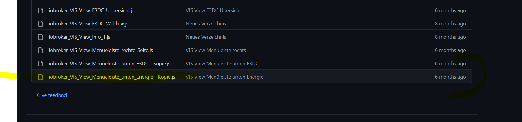

                  GlasfaserG Offline
                  GlasfaserG Offline
                  Glasfaser
                  Habe mal gegoogelt was du meinst
                  https://github.com/ArnoD15/iobroker_E3DC/blob/master/View Import Dateien VIS/iobroker_VIS_View_E3DC_Uebersicht.js
                  Weil ... ein Widget vorhanden ist , nennt sich View in Widget .
                  und es wird ein View erwartet mit dem Namen
                  deshalb wird es nicht bei dir angezeigt .
                  DJMarc75D jh537J 2 Antworten Letzte Antwort

                        GlasfaserG Offline
                        GlasfaserG Offline
                        Glasfaser
                        @jh537
                        hier ist es :
                        https://github.com/ArnoD15/iobroker_E3DC/tree/master/View Import Dateien VIS
                        Das fehlt bei dir als VIEW
                        jh537J 1 Antwort Letzte Antwort

                          jh537J Offline
                          jh537J Offline
                          jh537
                          @glasfaser said in Fehler: View wurde nicht gefunden:
                          danke dir sehr, damit bin ich ein großes stück weiter

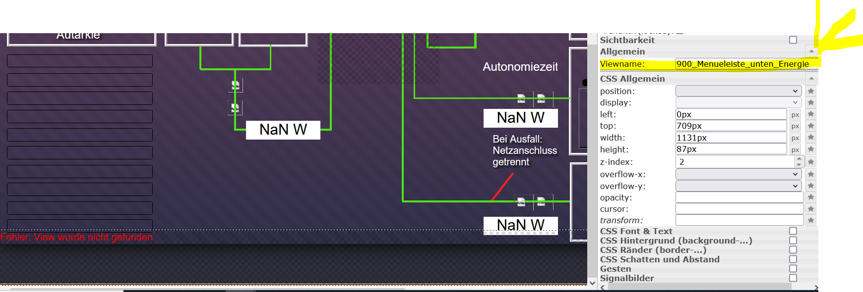

                            jh537J Offline
                            jh537J Offline
                            jh537
                            Problem war halt nur zu wissen, wo man es als widget im view verknüpft
