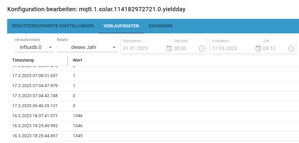

    Hallo Zusammen,
    stehe auf dem Schlauch, ist bestimmt eine Kleinigkeit aber ich sehe Sie nicht. Oder es ist ein Bug?
    Ich habe Photovoltaik Objecte hier wird korrekt der letzte Tag (16.03) mit 1346 ausgeben
    Im Diagramm in eCharts wir dieser Wert jedoch jeweils um einen Tag versetzt auf den Folgetag dargestellt.
    • R robbsen
      Hallo Zusammen,

      @robbsen
      https://github.com/ioBroker/ioBroker.echarts/issues/279

        @sigi234 danke. Hatte nur im Forum gesucht, nicht bei Git... schreibe ich mir hinter die Ohren. Danke dir, dann wird es ja sicherlich bald gelöst.
        Ich liebe den neuen Adapter sonst, macht es soviel einfacher. :)
