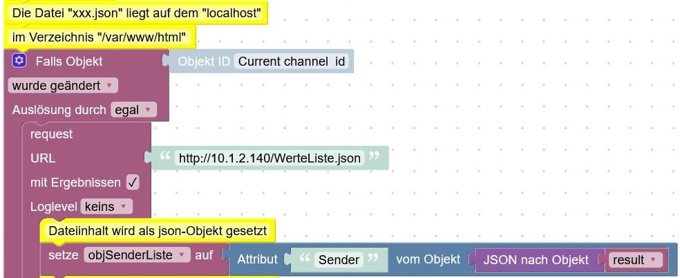

    bin noch ganz frisch in der iobroker-Welt unterwegs und sehe wahrscheinlich vor lauter Bäumen den Wald nicht.
    Wie auf dem kleinen screenshot zu sehen ist, greife ich auf "Informationen" in einer json-Datei zu.
    Das klappt soweit auch ganz gut.
    Im Moment liegt diese json-Datei im Verzeichnis /var/www/html und somit wahrscheinlich durch den apache ausgeliefert.
    Meine Frage nun:
    Gibt es auch eine Alternative, diese Datei an einen beliebigen Ort zu packen, um dann ganz klassisch per Pfadangabe drauf zugreifen zu können - also ohne dass noch ein apache dazwischen werkelt?
    Danke & Gruß
    Thomas

      @thomas-b sagte: klassisch per Pfadangabe drauf zugreifen zu können
      Mit dem Block "exec" und Kommando "cat".
      T 1 Antwort Letzte Antwort

        @paul53 Ganz herzlichen Dank!
        Ausprobiert habe ich es zwar noch nicht, werde es heute abend aber sofot angehen.
        Der exec-Block veranlaßt also, daß die Ausgabe des cat-Befehls in die Systemvariable "result" geschrieben wird.
