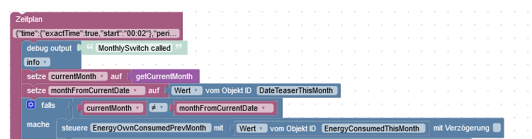

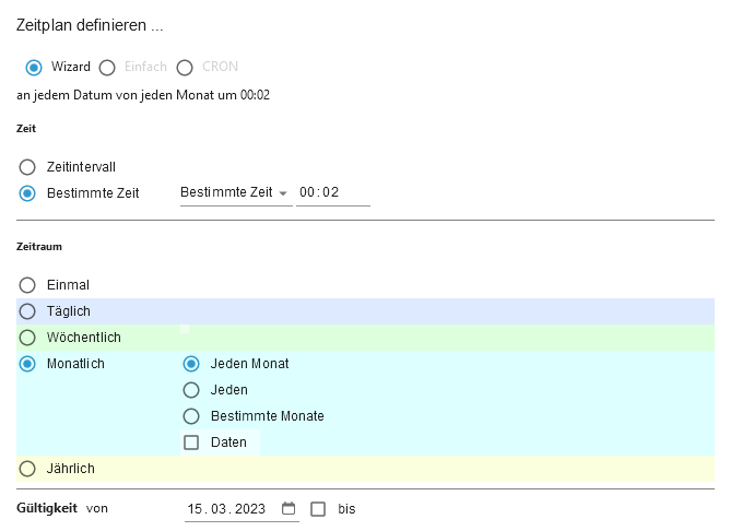

    Ich habe mit Blockly einen Monatswechsel programmiert. Das Ganze wird zur gewünschten Zeit, aber eben täglich ausgeführt. Ich prüfe jetzt deshalb zusätzlich, ob der Monat der Ausführung mit dem gespeicherten laufenden Monat übereinstimmt. Sieht aber als Code ziemlich häßlich aus ;-)
    Wenn man sich den Schedule mit dem Blockly Wizard anschaut dann sieht es wie folgt aus:

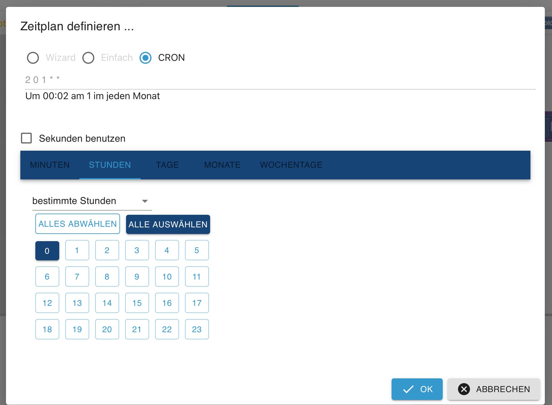

      @gombersiob sagte: Ich bin mit der Syntax des Schedule-Kommandos nicht vertraut
      Nimm besser einen CRON-String: "2 0 1 * *"

        @gombersiob ich würde eher cron string nehmen. Probier es mal so:
        //edit oh @paul53 war schneller :D

          @gombersiob
          Dein Schedule sagt Dir ja schon, dass es jeden Tag läuft:
          Nimm - wie die anderen bereits empfohlen haben - CRON

              @paul53 said in Schedule für Monatswechsel triggert täglich:
              Mach ich, ist übersichtlicher! Danke
