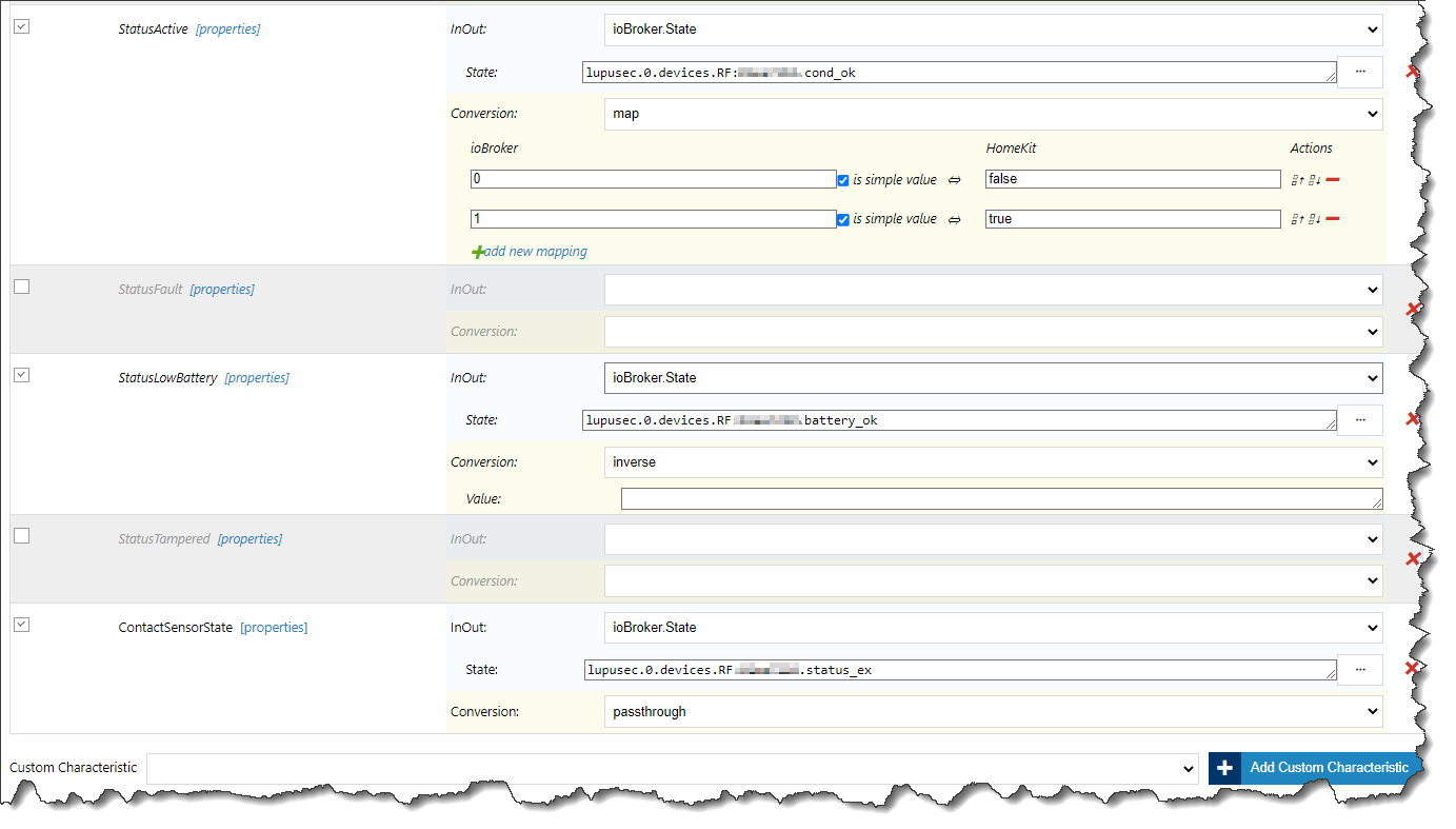

    so langsam verzweifle ich an der Konfiguration einiger LUPUS Geräte in Yahka im ioBroker.
    Leider hat sich meine SD-Karte mit dem ioBroker bei mir verabschiedet und ich habe kein Backup gemacht. Schande über mein Haupt.
    Die Scharf-/Unscharfschaltung habe ich mich hinbekommen, bei dem Rolladenrelais und den Türkontakten kriege ich es nicht hin.
    Hat jemand ein erfolgreiches Setup, welches er hier posten würde???
    Bin für jegliche Hilfe dankbar.

      @neoxt2
      Rolladenrelais habe ich keine von Lupus - aber Türkontakte
      Kann man vielleicht auch eleganter lösen - aber es funzt!
