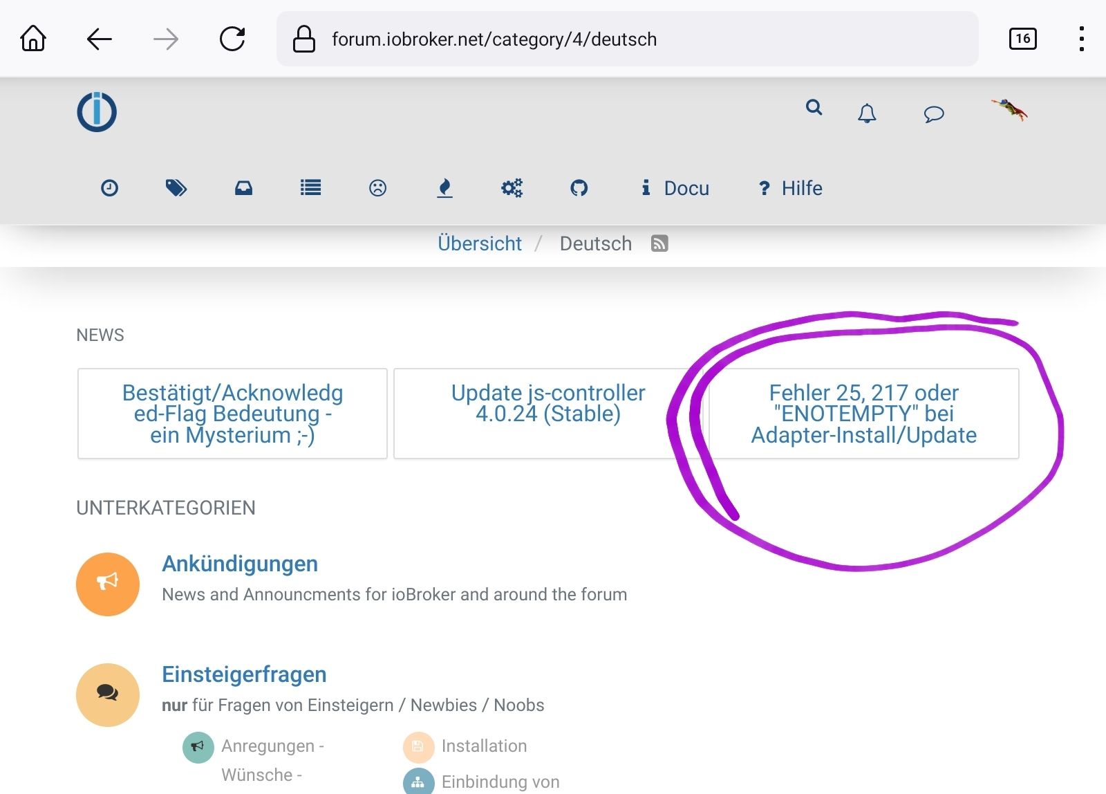

                @dontoben sagte in Admin nicht erreichbar:
                Jemand eine Idee?
                sieh mal oben im Forum nach ob du da etwas mit
                ERR! ENOTEMPTY
                siehst.
                  DonToben
                  Sorry stehe auf der Leitung. Wie kann ich mein Problem beheben?
                  • D DonToben
                    @dontoben
                      DonToben
                      Ja, das war die Lösung. Danke
