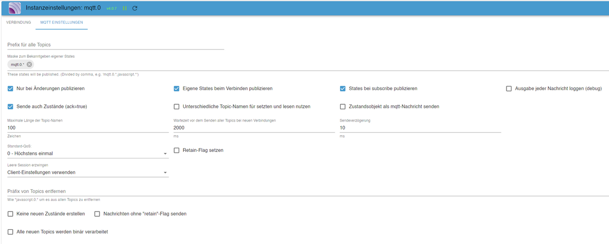

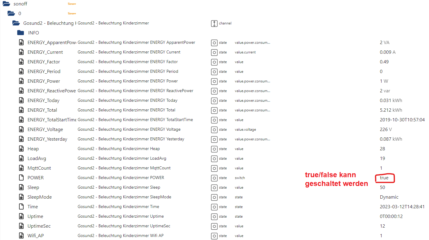

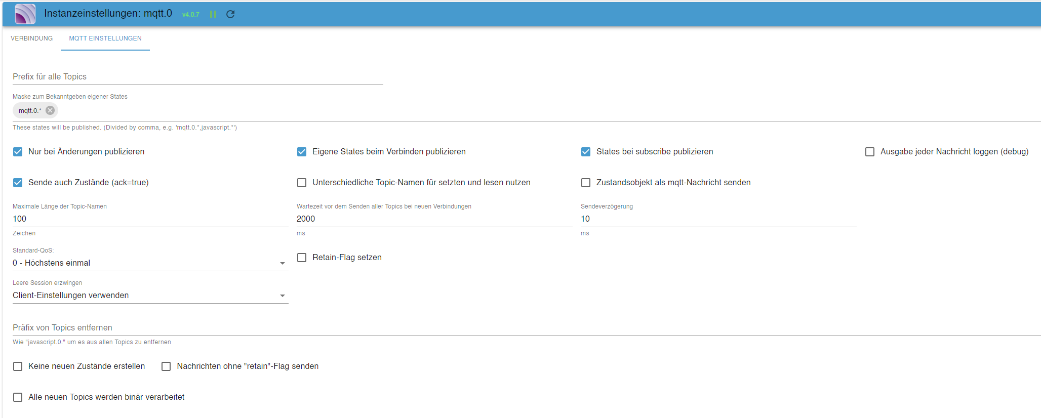

    ich habe seit geraumer Zeit erfolgreich den Sonoff-Adapter im Einsatz und bin eigentlich völlig zufrieden damit.
    Da ich aber nun ein Gerät habe, welches nicht über den Sonoff, sondern nur über den MQTT-Adapter kommunizieren möchte, wollte ich aus Systempflege-Gründen alle Devices auf den MQTT-Adapater umziehen.
    Sonoff-Adapter (Port 1883) deaktiviert und den MQTT-Adapter (Port 1884) aktiviert. Die Geräte (von 1883 auf 1884 geändert) werden auch vom Adapter erkannt, jedoch anscheinend nicht nach Client-Namen (wie beim Sonoff-Adapter), sondern nach Topic dargestellt - nicht so schön, aber OK.
    Jedoch bin ich aktuell nicht in der Lage die Geräte über die Objekte in ioBroker zu schalten. Ich habe keinen POWER-State gefunden, den ich true/false setzen kann - in keinem Ordner.
    Es scheint auch so, als wenn eine ganze Menge an States fehlen würden (auch nach mehreren Minuten Wartezeit). Die Telemetry Period habe ich zu Testzwecken von 300 auf 15s heruntergestellt.
    Was mache ich falsch bzw. wie kann ich die Geräte über den Adapter steuern?
    Folgende Screenshots sind angehangen:
    1. MQTT-Objekte
    2. Sonoff-Objekte
    3. Settings in der MQTT-Instanz

      @robson
      Bei MQTT erhälst Du die Datenpunkte nicht einzeln, sondern als JSON.
      Du kannst Dir dazu Aliase anlegen und die einzelnen Werte aus dem JSON lesen.
