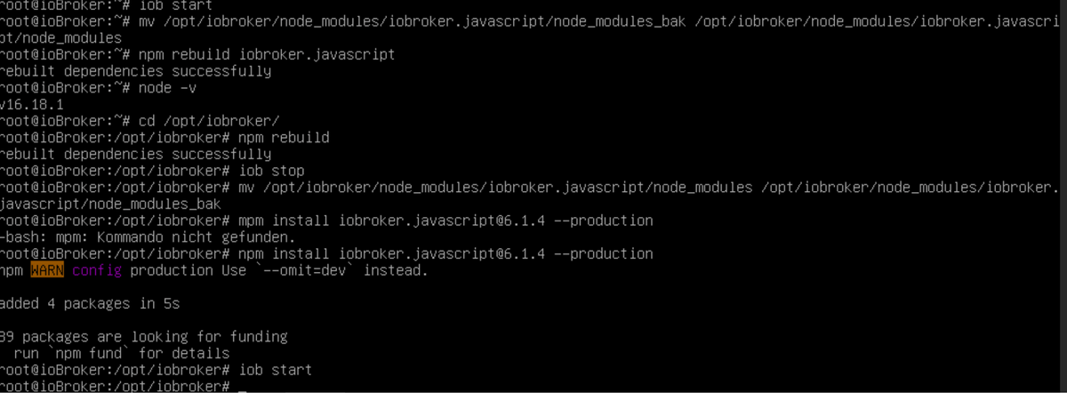

        mariva
        @thomas-braun
        ich hatte nur eine globale js function hinzugefügt.
        daraufhin startet die instanz neu.
        scheinbar hat dann dieses coffeescript gefehlt.
        ich habe das nun wie folgt gelöst:
        vielleicht hilft es ja jemanden.
        danke für die schnelle response.
        gruss

                mariva
                @thomas-braun der iob fix sowie alles mit user rechten. mir blieb dann nur den node_modules ordner umzubennen und npm des javascript adapters. anschliessend ein reboot und nun scheint wieder alles zu funktionieren.
                ich hatte den
                • iob fix versucht
                • iob upgrade
                • reboot
                • su
                lediglich die von mir beschriebene vorgehensweise hat zum ziel geführt.
