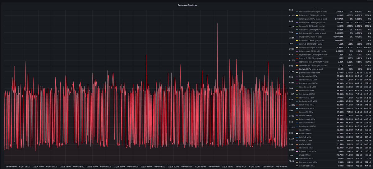

      habe heute mal auf die CPU-Nutzung meiner Installation geschaut.
      Mich hat dabei der CPU-Verbrauch von io.dwd erschreckt.
      Gemessen über ps -ef
      Der schwankt zwischen 20 und 50 %
      Ich dachte das macht eigentlich nix. Nur Daten abholen alle Stunde?
      Man sieht rechts last mean avg max min

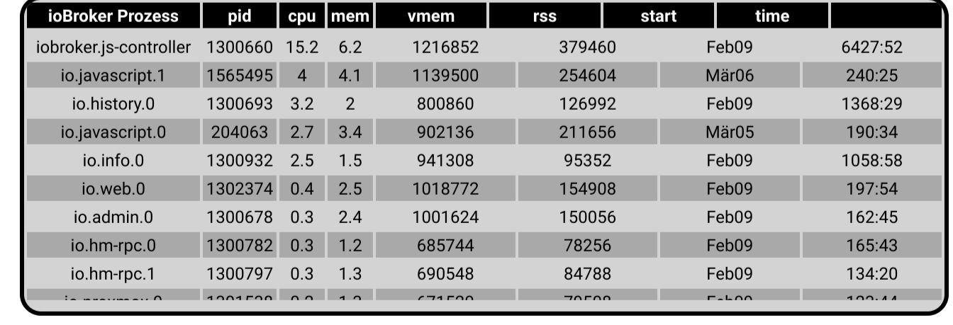

      • Homoran
        Homoran Global Moderator Administrators @sissiwup last edited by Homoran
        @sissiwup bei mir ist der gar nicht in der Liste zu sehen.
        das geht so weiter über 4 Seiten und endet mit
        was nutzst du denn davon, der ist irgendwann mal (in meinen Augen entgegen seiner Bestimmung) aufgebohrt worden.
        Aber ein Bug von ioBroker ist das nicht.!
