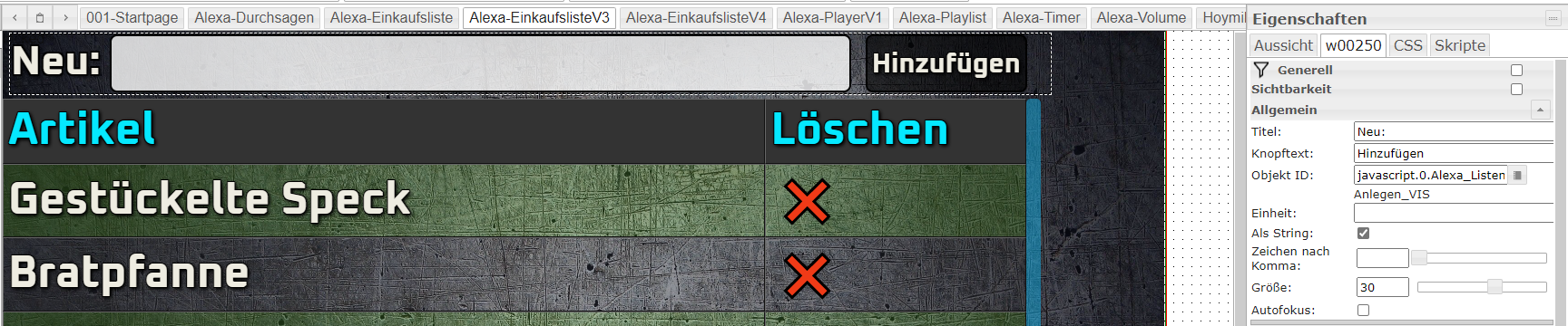

        @griessbx ich hab da mal was gemacht (gehabt):
        Wichtig: das ist das Widget w00250 wie man rechts auf dem Reiter sehen kann. Das folgende musst du bei dir dann an deine Widget-Nummer anpassen.

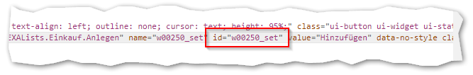

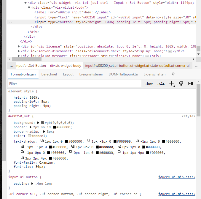

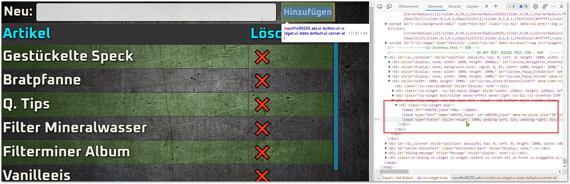

            @griessbx Rechte Maustaste auf der Webseite und dann Untersuchen
            viele Wege führen nach Rom - in der Regel muss man einen eindeutigen Bezeichner = Id finden
            Wenn du die einzelnen Zeilen bei den Elementen anklickst markiert er dir auf der Webseite was dazu gehört.
            Also die Id habe ich aus dem Elemente Bereich und dann unter CSS halt genutzt.
            Wenn man das ohne die Widget-Id macht (also nur set hatte auch funktioniert) wären aber immer gleich alle Element im Projekt betroffen die das enthalten. Bei set ggf. weniger ein Problem, bei body schon eher.
            Daher mache ich das immer gerne pro Widget-Nummer, notfalls dann halt 2x
            Den Rest macht die Übung. Ich hab in diesem Fall auch eine ganze Weile rumprobieren müssen bis ich auf das richtige Element gekommen bin. Da gibt es eigentlich immer etwas, im schlimmsten Fall schreibst du halt nur die Widget-Nummer.
