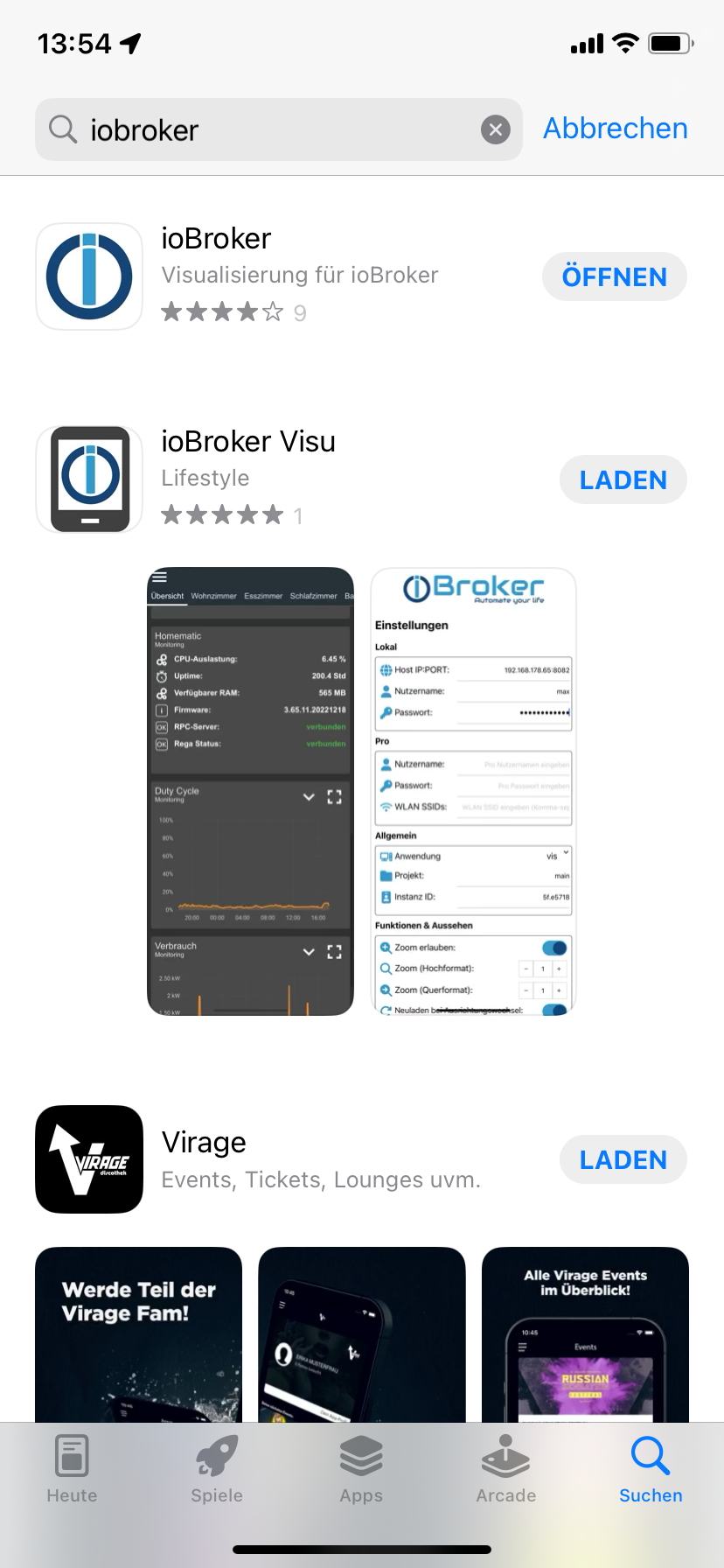

    Hallo Gemeinde,
    wollte meiner Frau auf das Android die App aufspielen?
    Ich habe ein iPhone und da gibt es die ioBroker App, mit der gehe ich per VPN von außen rein.
    Die einzige App die das Android findest ist die ioBroker VISU, die kann das nicht ?
    Wie macht ihr das, es muss natürlich einfach funktionieren, dass Frauchen das verwendet.
    BG
    Bild ist vom iPhone:
    BG
