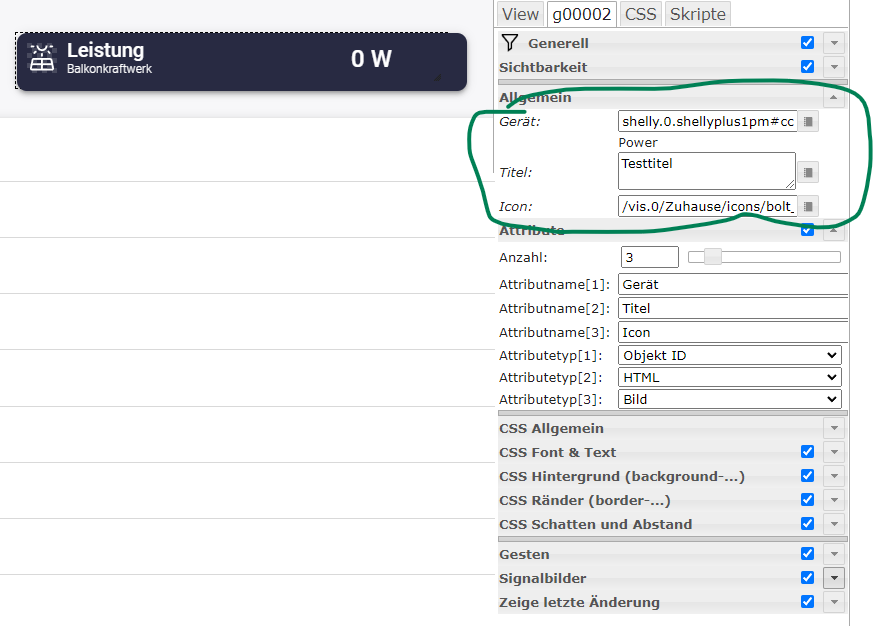

            Ich habe rausgefunden, wie ich mehrere Attribut-Namen und -Typen für ein Template definieren kann und die ich sie unter "Allgemein" dann auch befüllen kann.
            Aber: Wie nutze ich diese Angaben dann?
            Also wie kriege ich es hin, dass in meinem Beispiel das Wort "Leistung" durch "Testtitel" ersetzt wird? Und das Icon durch die verlinkte Datei und der Wert durch die aktuellen Daten des ausgewählten Gerätes ersetzt werden?
            Darauf habe ich weder durch intensives Googlen, noch durch viele Einträge im Forum eine Lösung gefunden.
            Edit: Ah, doch... groupAttr1, groupAttr2, etc...

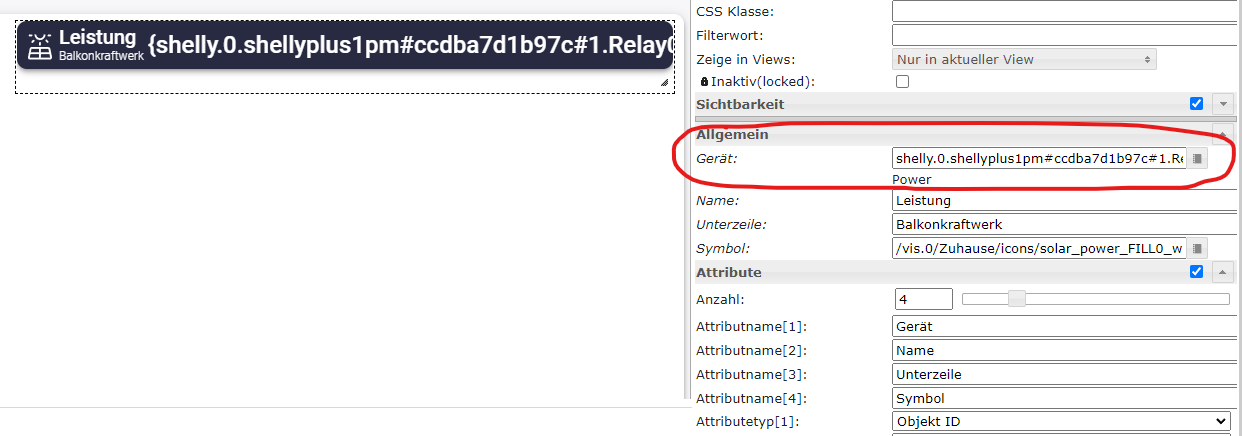

              Okay, an einer Stelle hänge jetzt auch fest:
              Wie kann in der innerhalb der Gruppe auf den Rückgabewert des Gerätes zugreifen?
              Ich habe es mit {groupAttr1} versucht, aber das gibt dann im Live-Betrieb nur "Undefined" aus und im Editor einfach nur den Namen des Geräts.
              Hier ist ein ganz alter Thread dazu - gibt es dafür immer noch keine Lösung?
              https://forum.iobroker.net/topic/12013/gruppieren-und-groupattr-nutzen
              Das komische ist, wenn ich die Objekt-ID per Hand eintrage, geht es. Aber wenn die Objekt-ID durch groupAttr1 eingesetzt wird, kommt nur ein "undefined".

                  Was ist halt nicht verstehe: Wenn ich manuell im HTML-Code schreibe:
                  {shelly.0.shellyplus1pm#xyz#1.Relay0.Power}
                  dann wirft er immer den korrekten Messwert raus.
                  Wenn ich aber
                  {groupAttr1}
                  schreibe, wird ebenfalls vollkommen korrekt der Code
                  erzeugt (sieht man ja im Screenshot), aber es wird eben kein Wert ausgelesen, sondern "undefined". Warum? Keine Ahnung.
