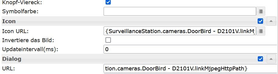

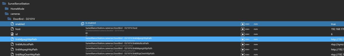

        W Offline
        W Offline
        W0RSCHD
        schrieb am zuletzt editiert von W0RSCHD
        Wenn ich das so mache kommt leider kein Bild in der VIS :(
        Bei URL damit man die ganze sieht oberen und unteren Teil beachten, passt leider nicht ganz in eine Zeile für den Screenshot, ist aber die ganze URL dann mit {}
        EDIT: Problem gelöst, es hat noch "Synology.0." (Adaptername) davor gefehlt... Jetzt funktionierts, super, vielen DANK!!!
