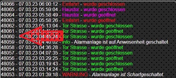

    Ich habe mal eine Frage, bekommt man aus der SystemEventList den ersten Eintrag ausgeblendet?
    Den markierten Bereich meine ich.
    Danke im vorraus Rick

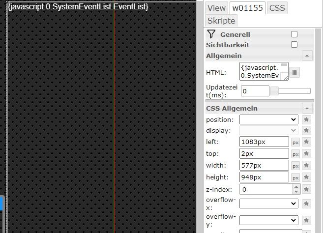

          Ich habe in den Blockly´s der Sensoren diesen Eintrag,
          und wenn die Türen oder Fenster geöffnet oder geschlossen werden erstellt sich in der VIS in einem html widget ein Eintrag
          Beispiel, das ganze Blockly sieht so aus....

              @vandura Was steht denn in der Funktion "CreateLogEntryFromBlockly" drin?

                du mußt mal den inhalt der javascript function createLogEntry.... posten (in code tags bitte)
                da drin wird die tabelle erzeugt

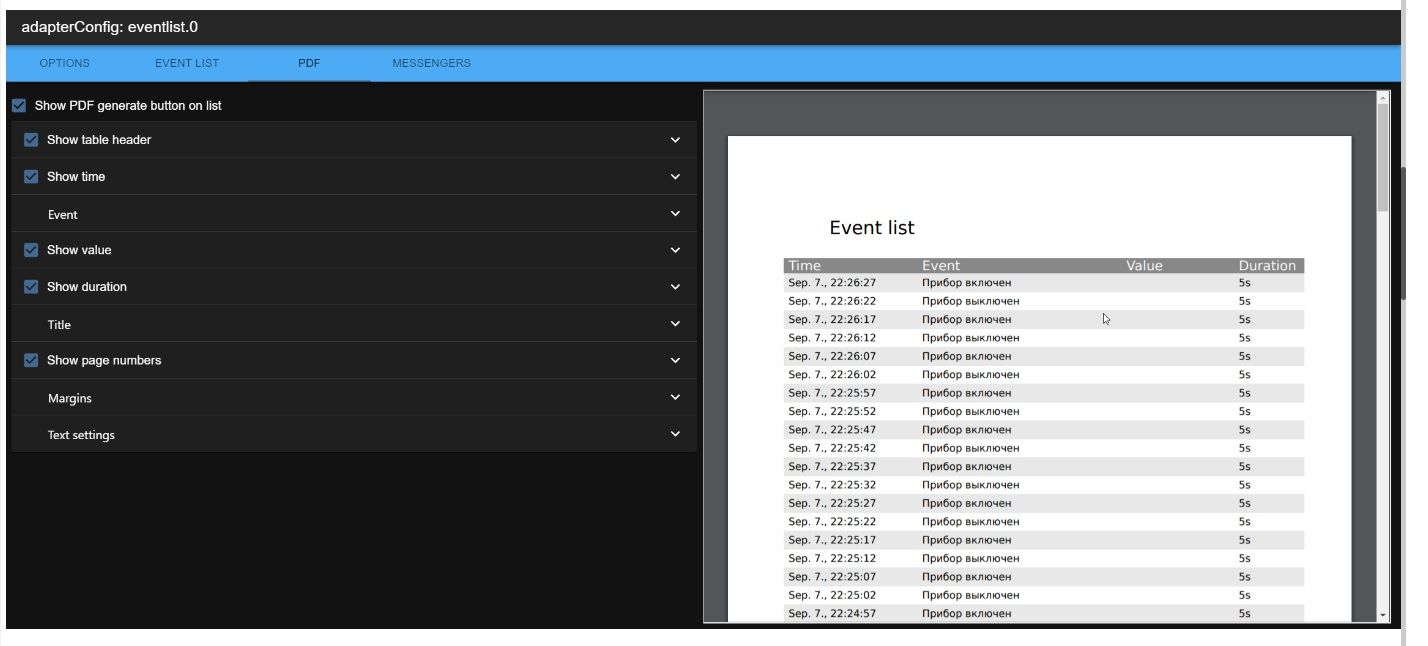

                  warum nutzt du den eventlist (ereignisliste) adapter nicht ? dann braucht man kein script mehr!

                      @vandura sagte in Frage zum SystemEventList:
                      Wie heißt denn der Adapter?
                      @liv-in-sky sagte in Frage zum SystemEventList:
                      https://github.com/ioBroker/ioBroker.eventlist

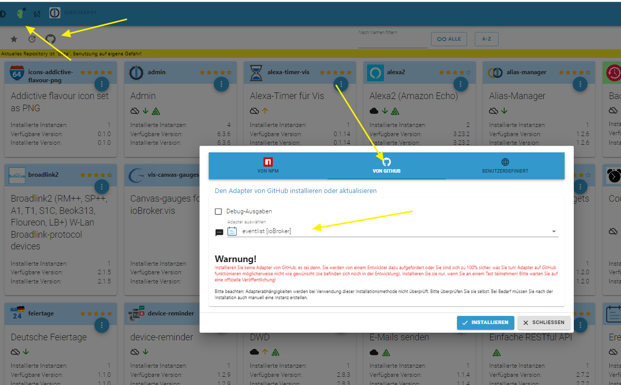

                        @vandura kannst du über ... installieren

                          Das habe ich gemacht, aber wie komme ich auf diese Seite um die Einstellungeneve.jpg zu machen?

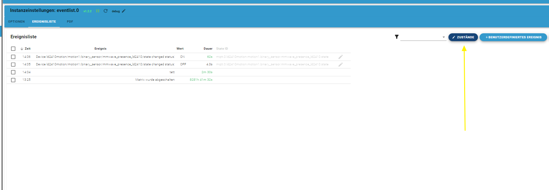

                            @vandura
                            eigentlich hier:

                              Der Adapter hatte noch keine Instanz erzeugt, sorry mein Fehler. Hast du vielleicht ein vorgefertigtes Widget, damit ich ein wenig testen kann was so geht?

                                @vandura das widget dazu wird installiert in der vis (suche nach event)
                                und du könntest auch z.b. das inventwo json nutzen
                                sorry - habe vergessen, dass wenn du über github installierst, die instanz "von hand" zugefügt werden muss :-(

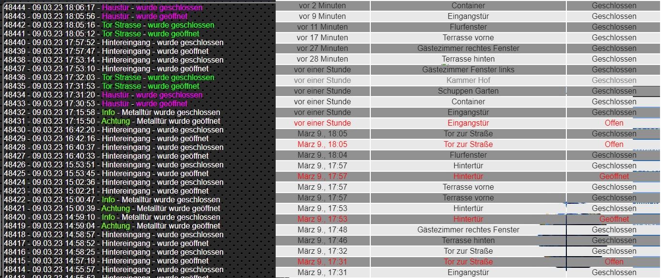

                                  Was merkwürdig ist, das teilweise Türen geöffnet oder geschlossen werden, ohne das dergleichen stattfand.
                                  hier mal als vergleich....

                                    Es ist Merkwürdig, das teilweise Türen geöffnet oder geschlossen werden, ohne das dergleichen stattfand.
                                    Hat einer eine Idee, warum das so ist? Ist das eine Einstellungssache und wenn ja.....wooooo
                                    Aufgefallen ist mir, das er immer nur zeigt " geschlossen "

                                      @vandura Hast du denn im Adapter eingestellt, dass nur bei Änderungen geloggt wird? Sieht eher so aus, das der entsprechende Haken bei einigen Datenpunkten fehlt.

                                        @tobrog sagte in Frage zum SystemEventList:
                                        Ich bin ein Dummerchen......die Hakensetzung habe ich übersehen......🤕
                                        Dankeschön
