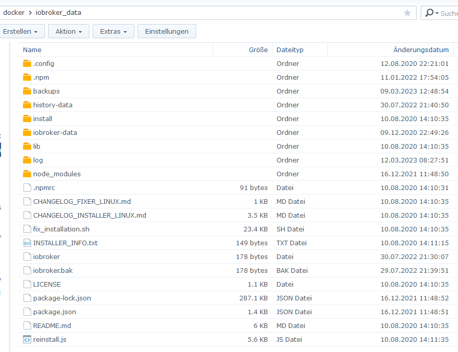

              In der Docker-Installation habe ich folgenden mount:
              Das ist, was du mit "Du hast hoffentlich deine Daten von iobroker in nem Verzeichnis der Syno liegen, dann geht da nix verloren." meinst, right?
              Das Verzeichnis "Docker/iobrokerConfig" kann ich dort aber nicht finden...

                @phil-ipp
                Hi, ich meinte damit /opt/iobroker 👍
