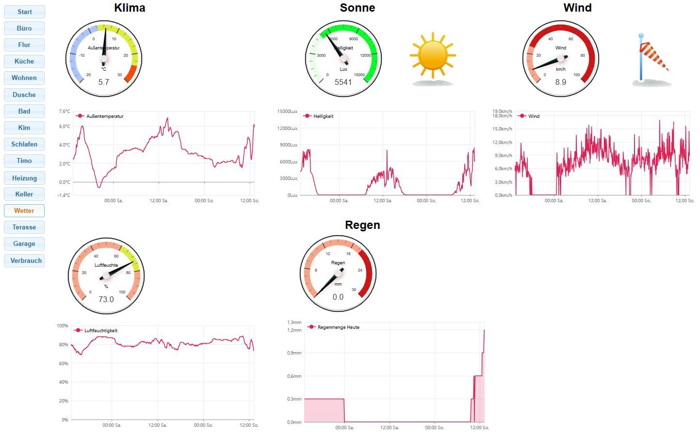

    ich verzweifele gerade etwas. Ich habe mehrere Radials in einer VIS
    4 davon zeigen den "richtigen" Wert, aber der Regen Radial sollte eigentlich 1,2 mm anzeigen, wie man in den Graphen darunter sehen kann.
    Der "richtige" Wert steht auch Objekt drin:
    Wenn die VIS-Seite angezeigt wird und ein neuer Regen Wert kommt wird dieser korrekt angezeigt.
    Drücke ich jedoch Reload, steht wieder 0 drin.
    Der Hauptunterschied zwischen den Radials ist Temp, Helligkeit, Wind und Feuchte kommen direkt von einer Homematic Wetterstation und auch ziemlich häufig.
    Der Regenwert kommt sehr selten und wird in Node Red auch erst noch berechnet:
    Ich glaube, es liegt aber daran, das sich der Wert ändern muss, wenn die VIS angezeigt wird.
    Wie kann ich erreichen, dass auch nach einem Reload der "richtige" Regenwert angezeigt wird?
    Vielen Dank für Eure Hilfe....

          Ich habe noch etwas weiter probiert und den Regenwert als ein normales Value Widget eingeblendet.
          Dort wird der Wert immer korrekt angezeigt.
          Es scheint also am Radial-Widget zu liegen...

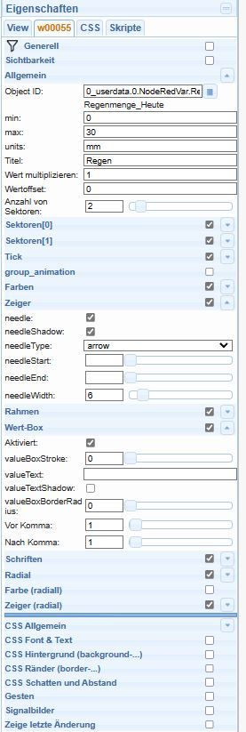

              Oh, sorry.
              Es ist ein Widget aus
              ioBroker.vis-canvas-gauges
              mit diesen Einstellungen

                @stealthangel sagte in Radial zeigt falschen Wert:
                Sah auch aus wie eine solche Gauge! Danke.
                die habe ich mehrfach in Verwendung und wie du auch schreibst aktualisieren sie auch (Grundsätzlich).
                muss also am DP oder an der Konfig liegen.
                wenn der Wert im DP aktualisiert würde ich es erst mal mit einem anderen Browser testen
                S 1 Antwort Letzte Antwort

                    @stealthangel jetzt wird es mystisch:
                    liegt es ggf. an den niedrigen Werten/Differenzen zum Vorwert?
                    du bewegst dich da ja im Dezimalbereich.
                    stell mal testweise auf 2 Nachkommastellen um. Wird wahrscheinlich nichts bringen.
