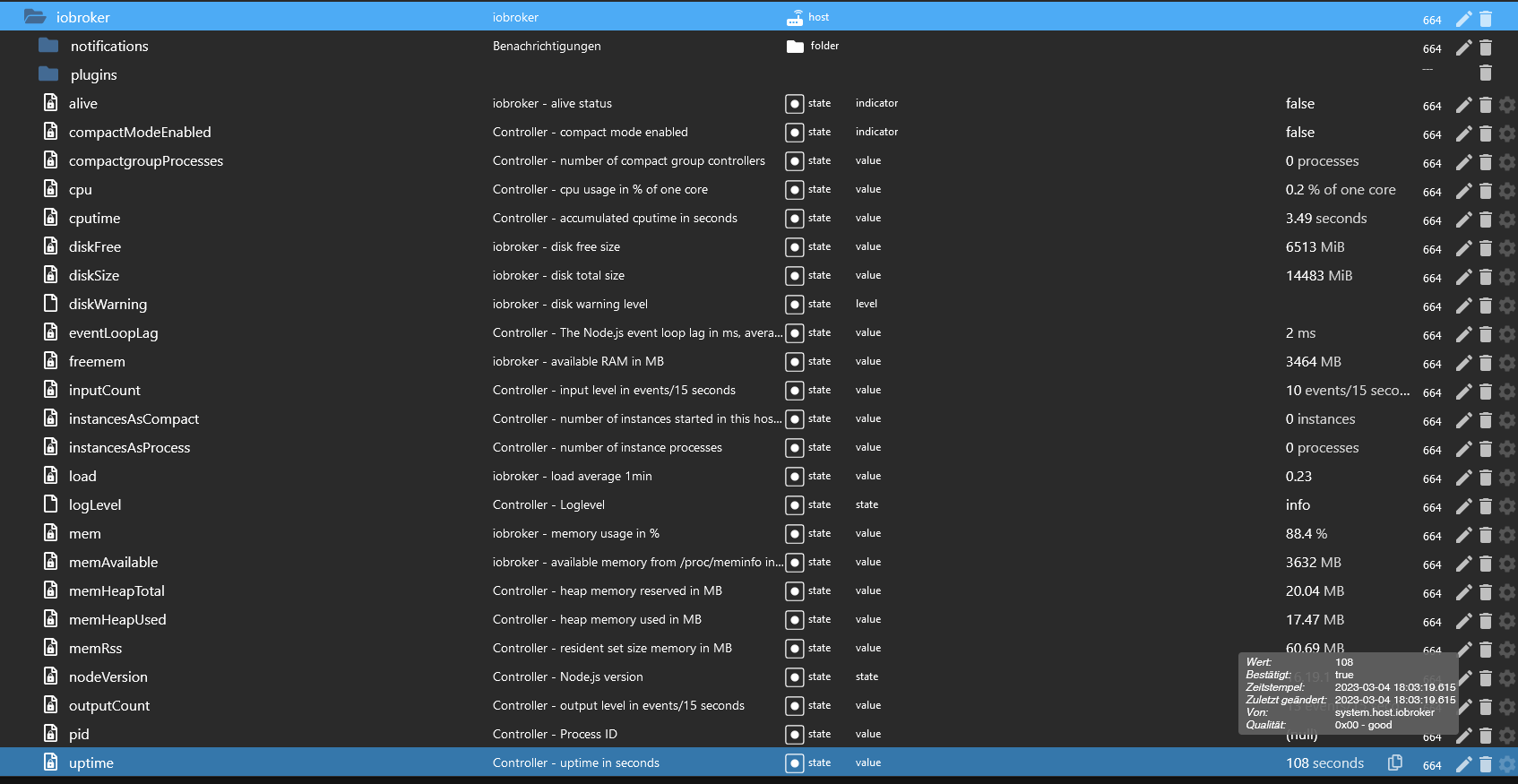

                        #40
                        @e-i-k-e sagte in Slave korrekt entfernen:
                        Primer geht es um das Löschen des Host "iobroker".

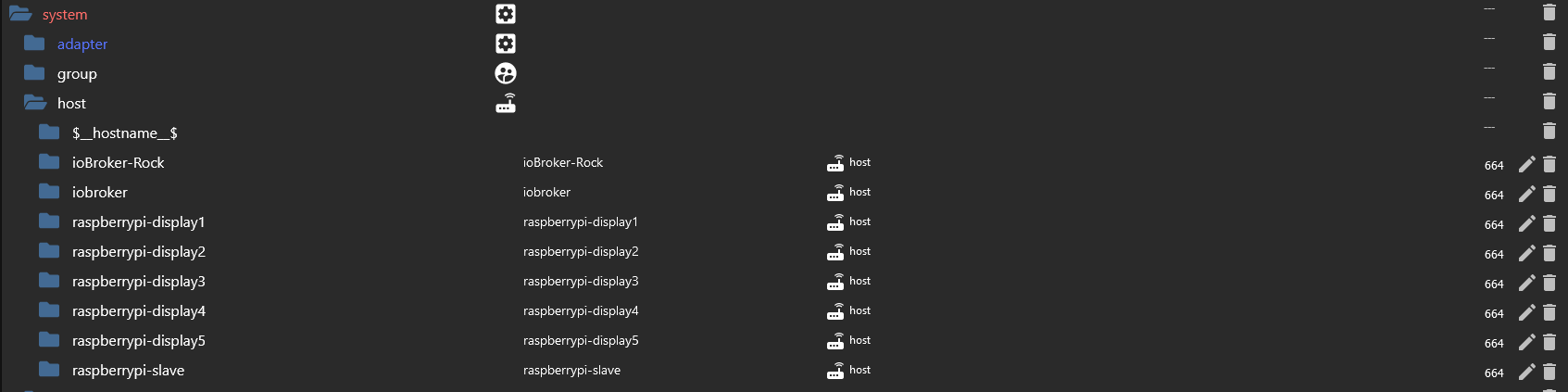

                        Gibt es in den Ojects im Expertenmodus den Baum von system.host.iobroker?
                        E 1 Antwort Letzte Antwort
                          E Offline
                          E Offline
                          e-i-k-e
                          #41
                          @homoran sagte in Slave korrekt entfernen:
                          Ja.

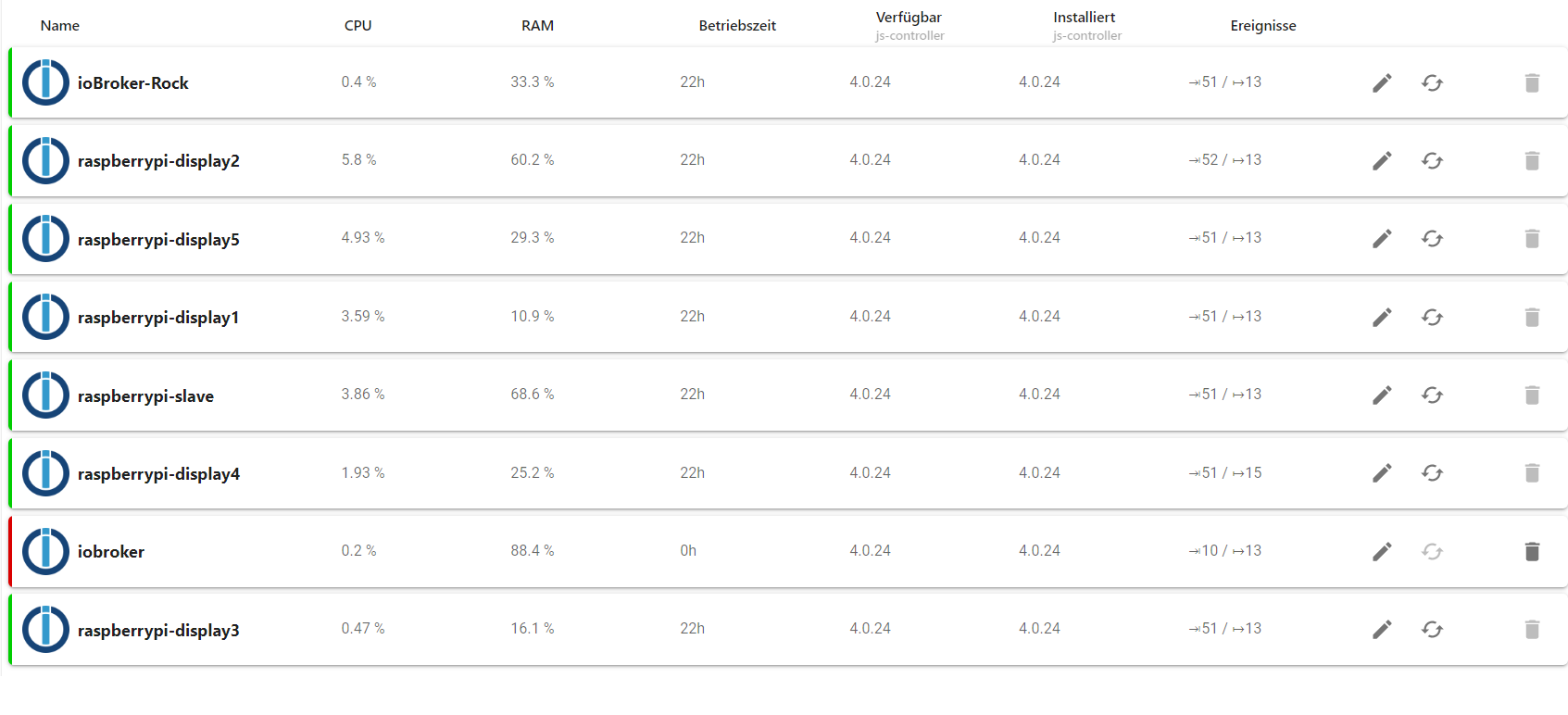

                            #42
                            @e-i-k-e da ist ja noch ne Leiche
                            der iobroker war zuletzt am 4.3. online?
                              E Offline
                              E Offline
                              e-i-k-e
                              schrieb am zuletzt editiert von e-i-k-e
                              #43
                              Welche meinst du?
                              Dieser?
                              korrekt.

                                #44
                                korrekt
                                dann lösche den Baum
                                  korrekt
                                  E Offline
                                  E Offline
                                  e-i-k-e
                                  #45
                                  Danke!
                                  Hat geklappt - nun ist er weg. Warum nicht gleich so ? :D
