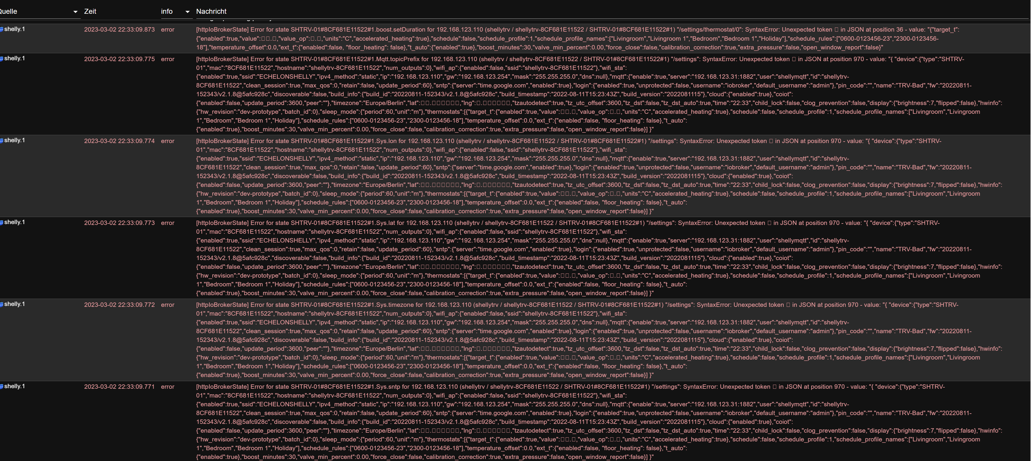

    Anfangs läuft er einwandfrei. nimmt steuerbefehle an und setzt sie um. Nach einiger Zeit, kann der IoBroker nicht mehr per Mqtt drauf zu greifen ( siehe Screenshot ) , auch per Shelly App ist der TRV dann nicht mehr erreichbar ( steht als Offline drin ) , per http ist er zwar erreichbar , auch die Login abfrage kommt und die Oberfäche aber die Seite meldet dann irgendwas von : Device not reachable. cannot fetch settings .....oder so ähnlich.
    wenn man dann noch nen Tag oder so wartet ist er auch per http nicht mehr erreichbar.
        das ist ja nicht ganz korrekt - iob bzw. mqtt scheinen ja durchaus zu funktionieren, erhalten aber eine "unerwartete" Antwort ("Syntax error"). Wenn du das als Text (in Code-Tags) gepostet hättest, könnte man mal schauen, an welcher Stelle des JSON sich iob da stört...
        Klingt für aber ansonsten schon so, als hätte der TRV da ein "internes" Problem - es scheint ja nicht an der Erreichbarkeit zu liegen (Webzugriff geht offenbar immer - ist genauso TCP wie mqtt).

          @jleg ja bin auch der meinung das das wlan jetzt nicht direkt was damit zu tun hat. Hab auch n pi-hole hier am laufen denk aber nicht das der dazwischen funkt.
          für mich sieht es so aus als würde der TRV einfach dicht machen.
          wegen web zugriff, wie schon geschrieben, anfangs voller web zugriff, wenn das problem auftritt bekomm ich zwar zugang über die weboberfläche ( inkl. login ) aber es werden keine daten bzw settings angezeigt ( cannot fetch settings ) und dann geht dann auch irgendwann der webzugriff ins leere. aber der TRV selbst arbeitet noch , also regelt die tempereatur. Und solbald das problem mit mqtt auftaucht ist er auch für die shellyapp ( cloud ) offline.
          Vielleicht das der interne speicher überläuft. ich kenn mich mit mqtt nicht aus, hab aber irgendwo gelesen das anfragen ne quittierung brauchen oder sowas damit sie " verfallen " bzw gelöscht werden.
          Kannst du mir evtl erklären wie ich diese Code-Tags auslese bzw mitlogge? dann würd ich das machen und beim nächsten ausfall hier posten.
