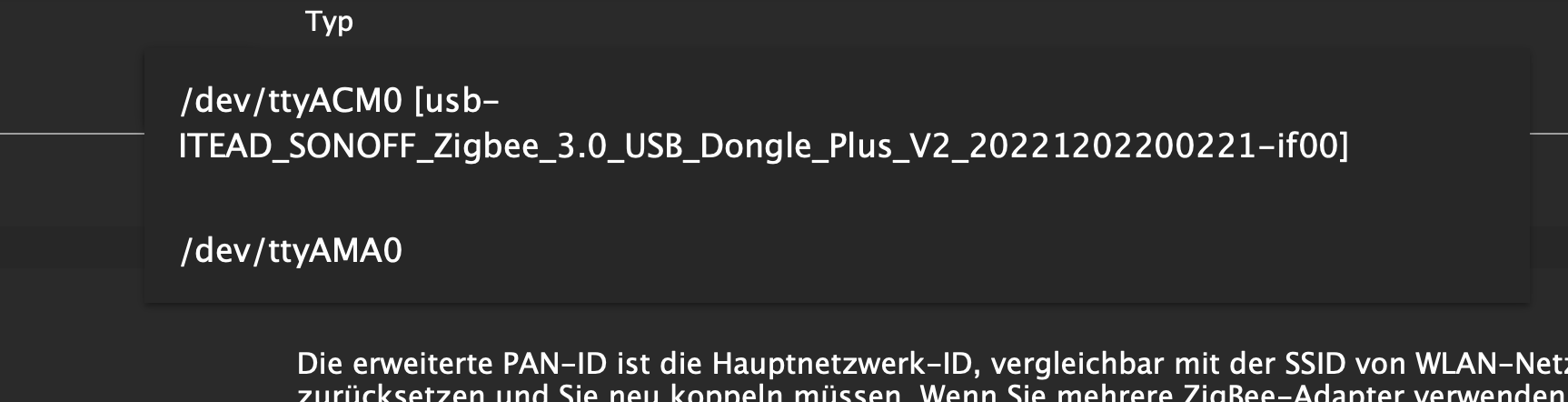

    Im Adapter selbst habe ich es mit der Anleitung aus dem Video, Minute 4:20 versucht und auch indem ich über die die Pfeil Taste beide Möglichkeiten ausprobiert habe:
    Könnt Ihr mir verraten, was ich hier tun muss?

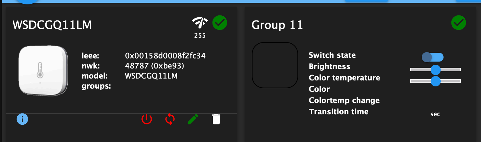

                            @dimaiv Ich habe ein Gerät neu eingebunden und 2 Fragen dazu:
                            1. Kann ich die kryptische Bezeichnung des Geräts nicht umbenennen? Es gibt ja das Stift Symbol, aber das lässt sich bei mir nicht anklicken
                            2. Ich habe eine Gruppe erstellt, die ich aber nicht wieder gelöscht bekomme, weil das mit dem Papierkorbsymbol nicht funktioniert.

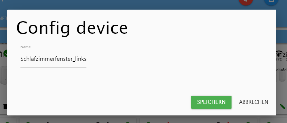

                                  Wenn ich auf den Stift klicke kommte dieses Fenster. Hast du ggf. ein Popup - Blocker an? GGfs. einen anderen Browser versucht?

                                      @Ro75 In Safari sind keine Pop Up Blocker aktiv, allerdings in Chrome geht es.

                                        @damrak2022 Dann solltest du ggf. für die Entwicklung Chrom(ium) nutzen. Eventuell gehst du dann damit anderen "möglichen" Problemen von vorn herein aus dem Weg.
