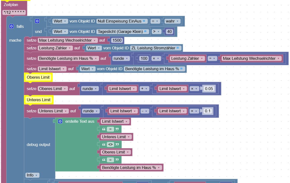

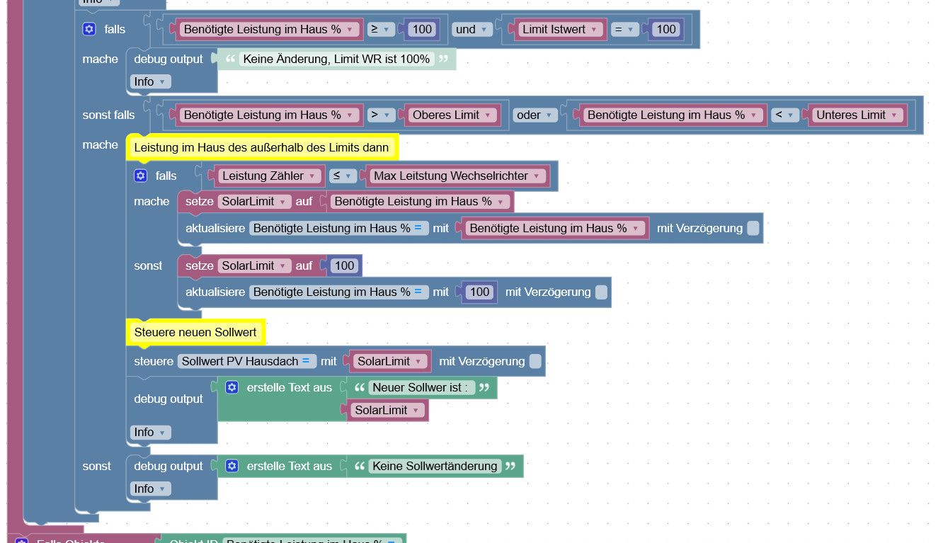

        @kymchy Danke- Daten eingegeben und schon rennt das Teil - super Idee

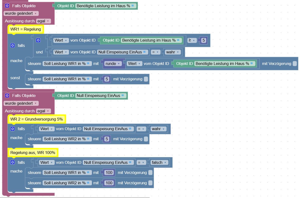

        • G Gonzokalle
          Nun hatte ich doch eine Idee. So scheint es zu funktionieren.

                @tourer4778
                ich sehe 2 mögliche Gründe warum der Wechselrichter aussteigen kann.
                1. Das prozentuale Wechselrichter Limit darf nicht unter 5 % eingestellt werden.
                2. Die Steuerbefehle kommen zu schnell hintereinander. Meinem OpenDTU kann ich maximal alle 20 Sekunden eine Änderung schicken.
                  Allerdings muss ich dazu sagen ich habe 3 Wechselrichter dran hängen.
                Alle 5 Sekunden kommen dann die Werte beim Wechselrichter an.
                Nach 15 Sekunden grob sind alle 3 durch. Nach weiteren 5 Sekunden geht es evtl. wieder von vorne los.
                Schicke ich alle 5 Sekunden an alle 3 Wechselrichter passiert nichts mehr. Die OpenDTU kommt da nicht hinterher.
                • Murphy 0M Online

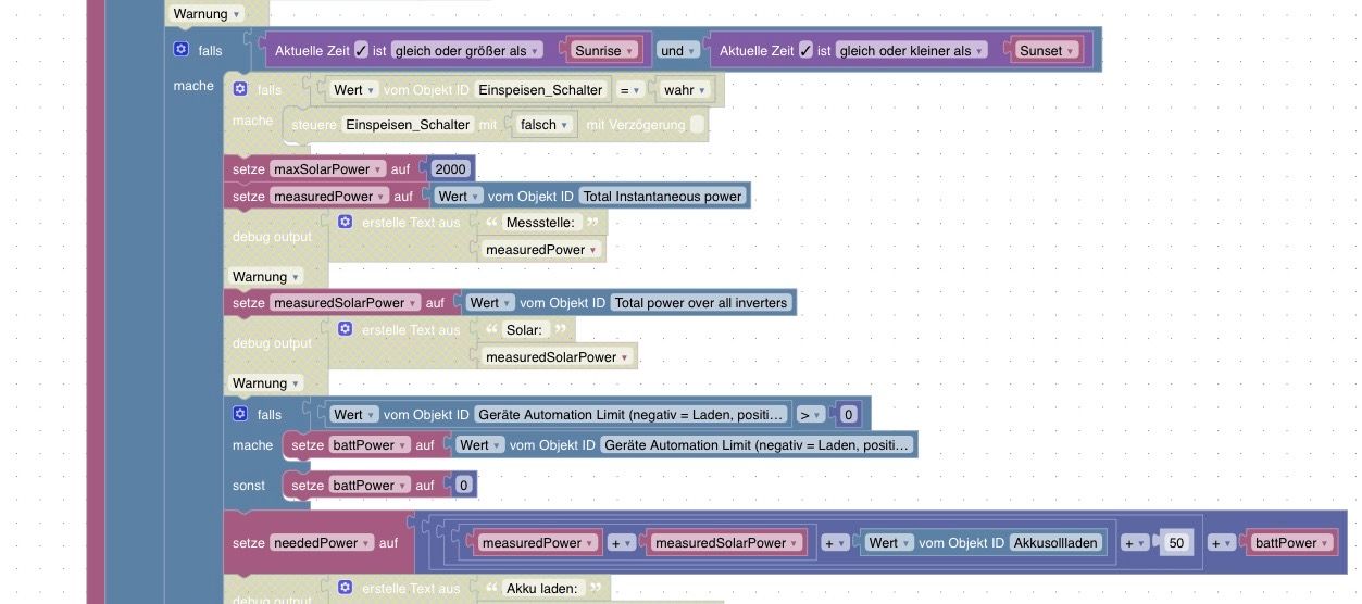

                  Das Blockly läuft bei mir seit 1 Jahr ohne Probleme.
                  Natürlich ausgebaut um die benötigte Last auf die 3 Wechselrichter gleichzeitig zu verteilen.
                  Weiterhin erkennt mein Blockly ob mein Zendure Akku laden soll. Dann wird auf das aktuelle Soll noch 1200 Watt drauf gepackt, sonst kommt ja kein Überschuß für den Akku zustande

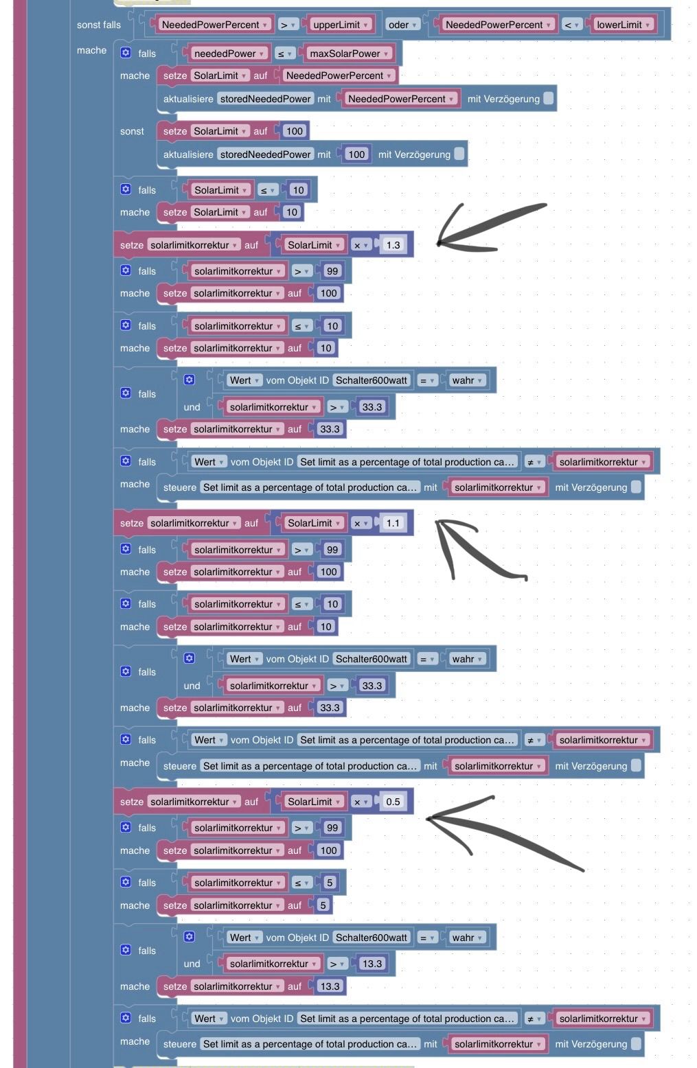

                      @tourer4778
                      Das ist ganz einfach. Du addierst die Leistung deiner Wechselrichter
                      als maxSolarPower. Dieser Wert wird dann für die Formel zur Berechnung genommen und du bekommst automatisch die Leistung die jeder deiner Wechselrichter haben muss.
                      Diese Leistung übergibst du dann nacheinander an deine Wechselrichter.
                      In meinem Blockly unten benutze ich noch einen Korrekturwert für die Leistung. Das liegt an der unterschiedlichen Ausrichtung der Panele
                      und berücksichtigt die unterschiedlich Leistung der Wechselrichter.
                      Der Multiplikator ist mit Pfeil markiert.
                      Den Multiplikator brauche ich um die erzielte Leistung jedes Wechselrichters mit dem Bedarf abzugleichen. Meine Nulleinspeisung ist auf ca. -50 Watt ausgelegt.

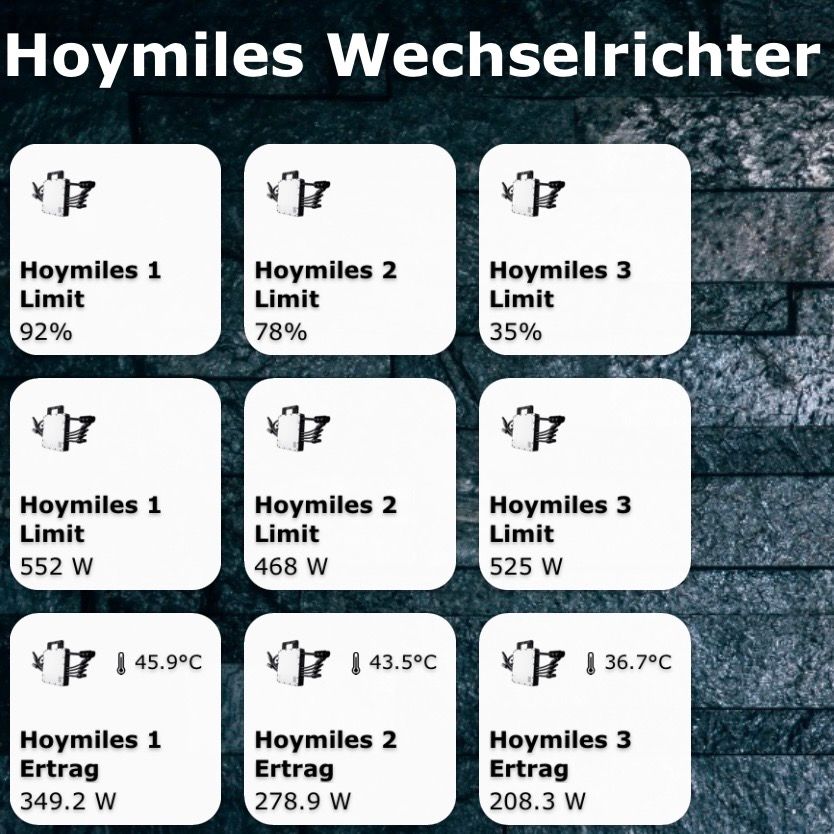

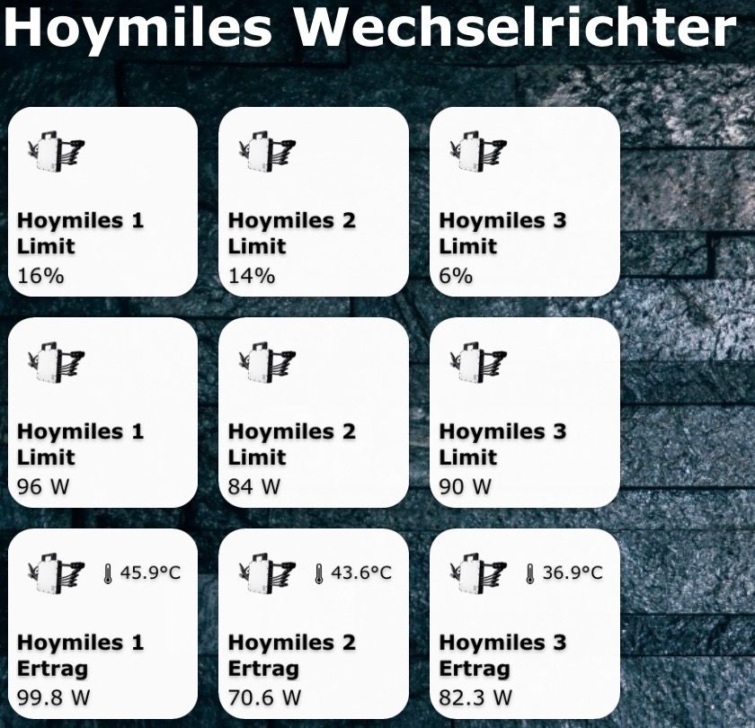

                      Akku wird nicht geladen.
                      Akku wird geladen. Wegen Wolken reicht die Leistung gerade nicht für die gesamt benötigte Menge an Strom.
